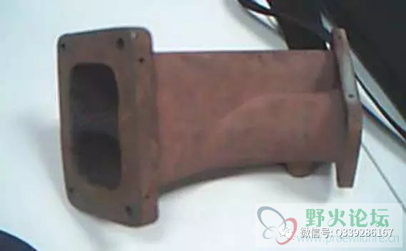

下面这个图如何建模,求助。

建议拍多几张照片,拍清楚,从三个视角来拍,我们才更容易给出画法

好像是弯头

感觉变截面扫描可以搞定

大体差不多就行,主要是思路,做不出来,效果差了不少

扫描不行,一面是圆,一面是方的

混合扫描,画一个圆,然后切换截面画一个方,圆的要有四个断点。应该可以,天圆地方就是这么画的
