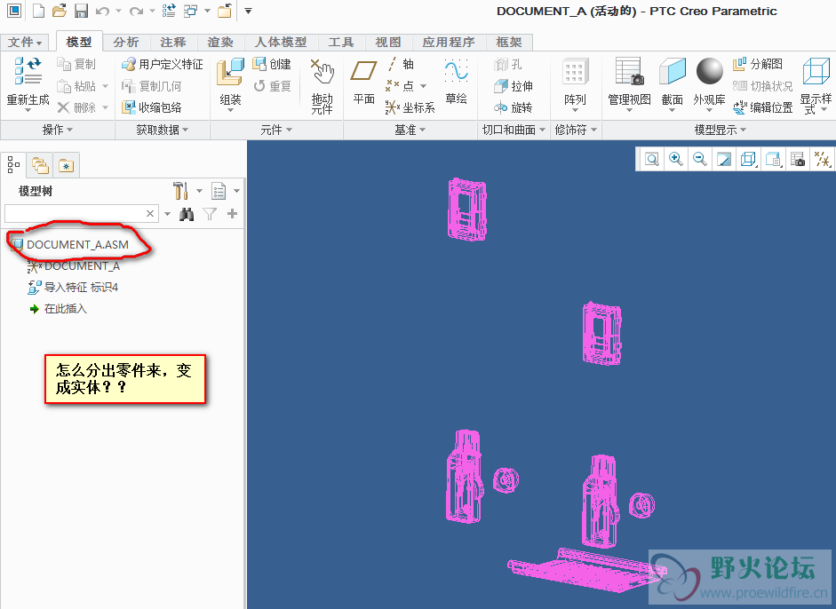

[求助] 求老手,帮忙配件分出零件来

拜托各位了,谢谢!!

 楼主| 发表于 2017-5-21 17:01 | 显示全部楼层
目前在线等

 楼主| 发表于 2017-5-21 17:03 | 显示全部楼层
有什么方法吗?

发表于 2017-5-21 17:17 | 显示全部楼层
直接打开要导入的文件 不用先建creo的文件

发表于 2017-5-21 20:29 | 显示全部楼层
文件发出来看看

发表于 2017-5-21 21:35 | 显示全部楼层
请将模型上传上来!

发表于 2017-5-22 08:37 | 显示全部楼层
我好像直接用Creo打开就是零件化的,不是一体的
应该是文件问题,是IGS的不是STP格式的

发表于 2017-5-22 08:44 | 显示全部楼层
这个stp格式的吧。
