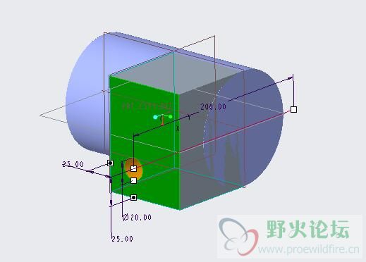

如题:为什么拉伸的零件可以创建孔,旋转的零件创建不了。而且旋转的零件生成后,工具栏上的“孔”命令竟然是灰色的,无法使用。请问是哪里出问题了呢?如下图,无论孔的长度改为多少,圆柱体上都没有孔出现。

经过摸索,发现旋转时的草绘需要画封闭的曲线就可以使用孔命令了。之前使用不了孔命令是用中心线为轴旋转的。
发出来供遇到和我一样问题的战友借鉴一下。

做一下更改,主要问题还是自己出错。旋转实体做成曲面了。

旋转成实体啊。
发表于 2017-9-7 09:33 | 显示全部楼层
我猜就是旋转曲面了,果不其然
