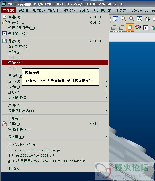

    你们好!我画好一个立体图,我想镜像它的相反形状立体图.但删第一个,第二个也没有了.有什么办法使它删了第一个,第二个留下来!

。。。有父子关系的。不能直接删除。
你在最后加上一个剪切命令,把原来的那半切掉算了。
要么用选择性黏贴好像也可以。
原来的会被隐藏。(大概,有点记不清了)

发表于 2008-11-1 19:18 | 显示全部楼层
你可以镜像一个新零件啊!!看看图>>>
发表于 2008-11-1 20:50 | 显示全部楼层
试一下特征操作里复制  景象复制   但关系选独立  只后再删去  没问题

发表于 2008-11-2 09:24 | 显示全部楼层
原帖由 yelhg 于 2008-11-2 08:04 发表
楼上几位高手:
                   谢谢!
                   balance高手,方法好象可以,我觉得不是最优方法.
                      祖国在我心中高手,方法我在proe2.0找不到相应菜单.
这个功能3.0版本以上才有的,我不知你还在用2.0.现在还在用2.0的一定是正版用户吧!
