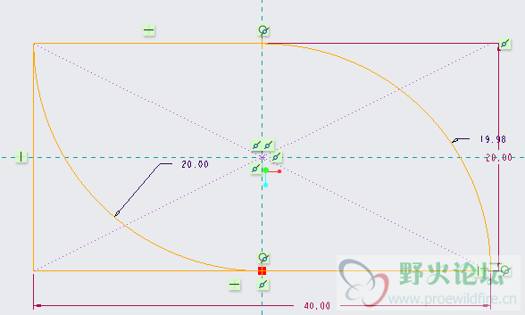

草图画中心矩形,尺寸20X40,倒一个圆角,输入半径20无法生成,19.98可以19.99和20.00都无法修改生成,按几何尺寸半径为20应该刚好,请问大神是哪里设置出错?
PS:另画了一段圆弧,采用相切相交约束,尺寸刚好20,为何圆角20就无法生成

草绘见附件

1. Proe是参数化的,在你的这个草绘模型里,一共有5个几何元素,4条直线和1条圆弧。如果倒R20的圆弧,那么,就存在3条直线和1条圆弧,是矛盾的,所以Proe无法正常生成,不允许倒R20的圆角,只能倒小于R20的圆角来保证几何特征的完整性。
2. 如果是在实体里,因为是减材料操作,是可以完成这个操作的。
3.至于R19.98可以,R19.99不行,是跟精度有关系的。

这是精度问题,如果非要达到你最终想要的形状,建议你不要在草绘中倒圆角

貌似自己想明白了,圆角是2边都相切。

我的理解是,你倒圆角后,如果设定圆角值和短边相等,那么短边上原有的直线段长度就缩为0,软件不支持长度为零的线段。所以你无法把倒圆角值设为短边长度。你可以在倒圆角前把短边由实线改为构造线。
