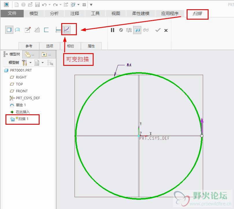

刚装了个4.0  在里面找不到可变截面 扫面   是不是4.0把这个功能去掉了

就是扫描了

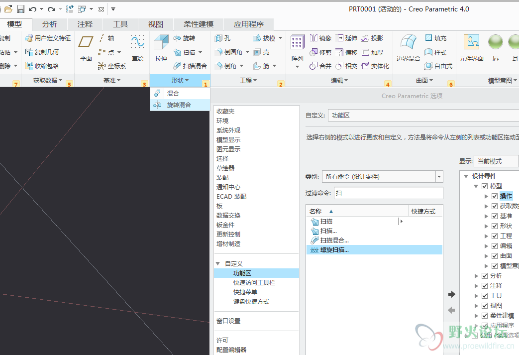

有时候你可以看下命令前面的图标,表达的也很形象的

creo4.0 分 扫描  螺旋扫描 和扫描混合。比以前好多了。以前用ProE还要想用哪个指令。
