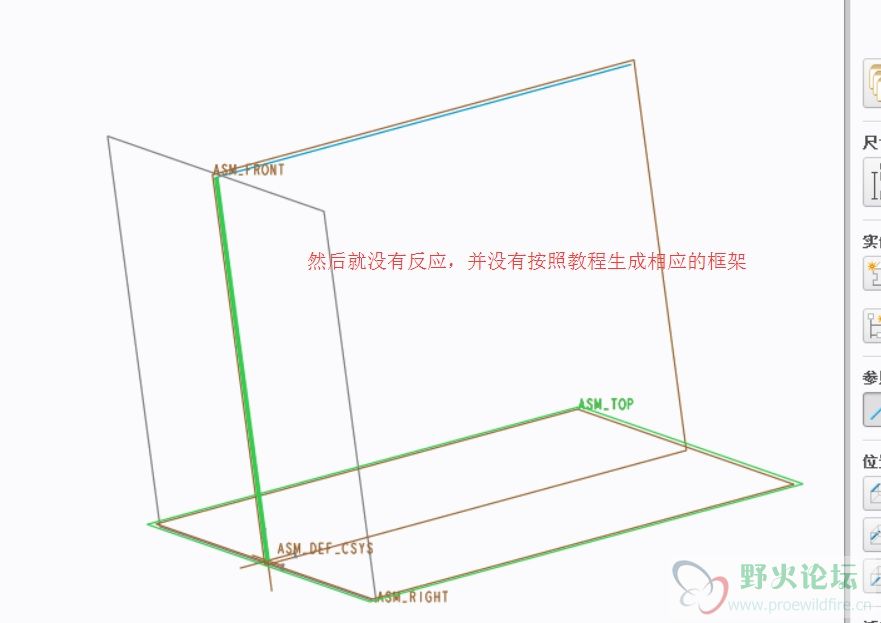

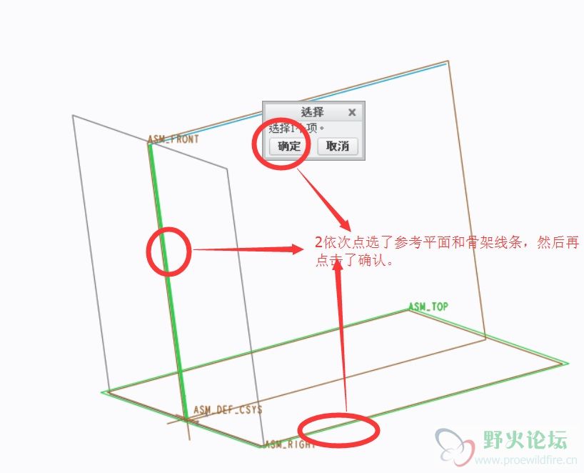

这使用AFX功能时发现,在点选生成截面梁确认按钮后无反应,没有生成新的截面梁,哪位大哥不吝赐教,感激不尽啊
如下图
494
666
发表于 2017-5-10 15:52 | 显示全部楼层
应该需要重新定义参考面

发表于 2017-5-10 16:30 | 显示全部楼层
点自组件名称-参考平面后 还是没反应?

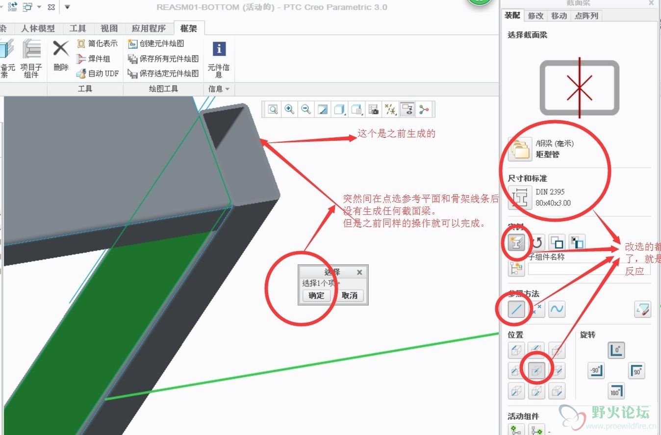

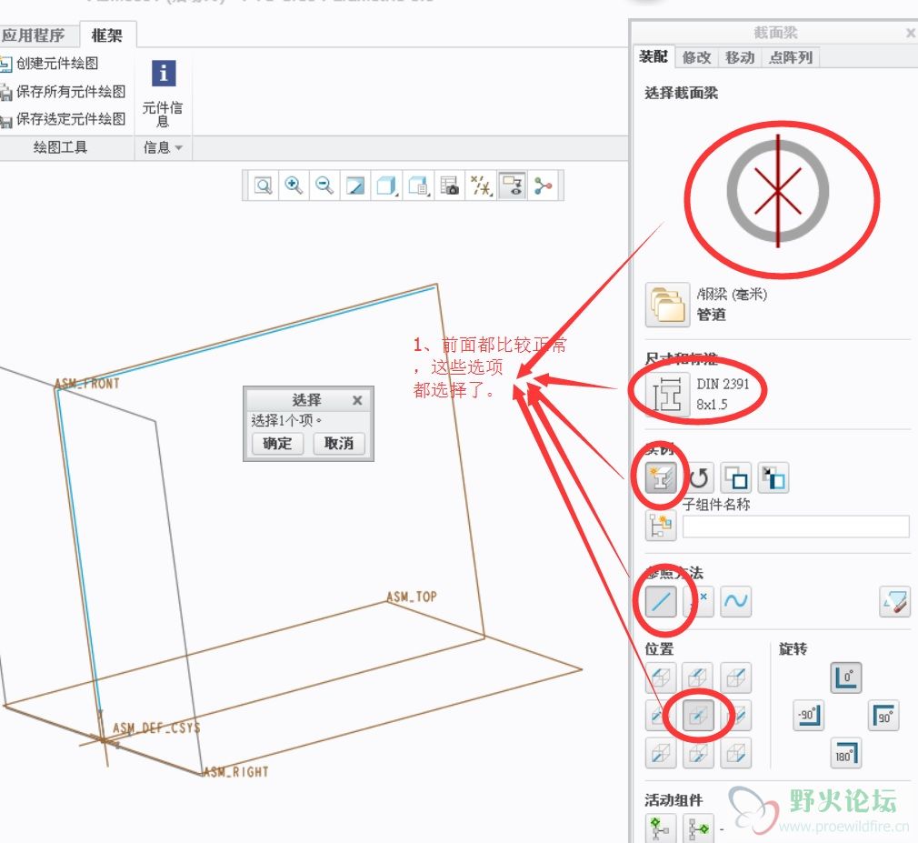

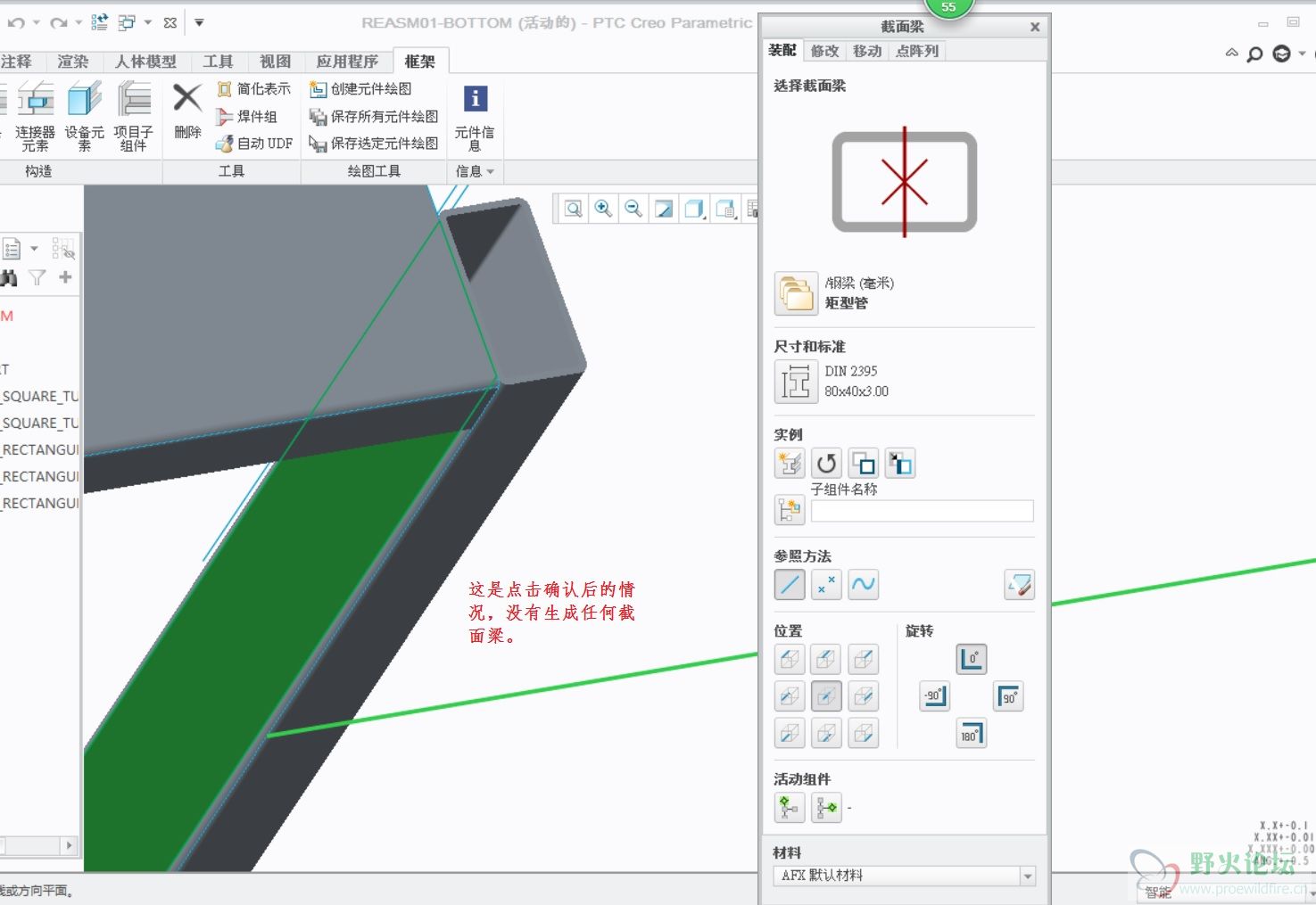

 楼主| 发表于 2017-5-10 16:46 | 显示全部楼层
kauan 发表于 2017-5-10 16:30
点自组件名称-参考平面后 还是没反应?
我从新建了个非常简单的装配,还是不行

发表于 2017-5-10 19:24 | 显示全部楼层
哎,在插入截面梁前,先点要放置的位置;如果已经创建好了,切换到移动窗口再编辑
如果是cre4.0的AFX可以实时修改了

 楼主| 发表于 2017-5-11 01:18 | 显示全部楼层
点自组件名称-参考平面后 还是没反应?
换了台电脑,一样的操作,可以生成。
是不是我电脑上的配置文件有问题?
 楼主| 发表于 2017-5-16 14:49 | 显示全部楼层
哪位高手帮我看看,最近一直不能用,是不是设置有问题哈。
操作方法应该没问题,我在办公室电脑上就可以用,但我自己电脑上就有问题。
关键是不生生成新的截面梁
