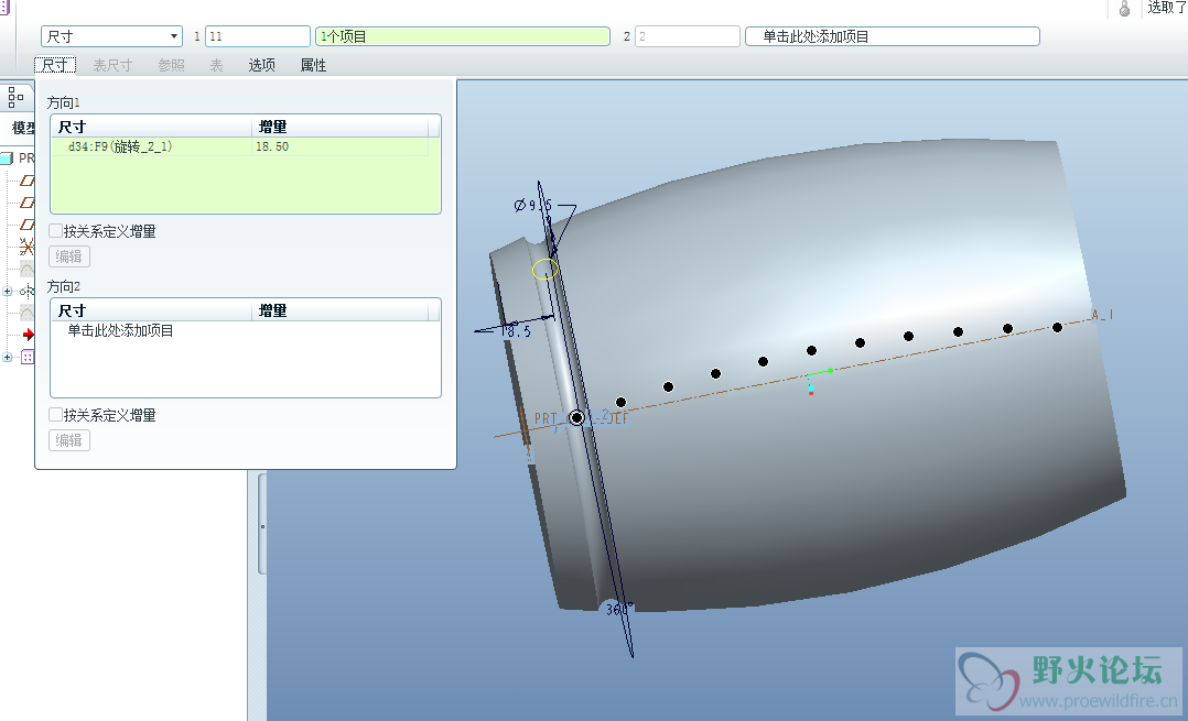

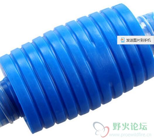

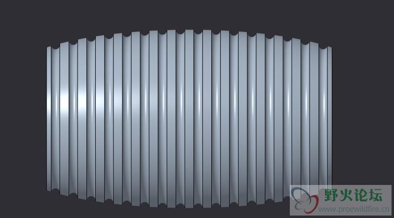

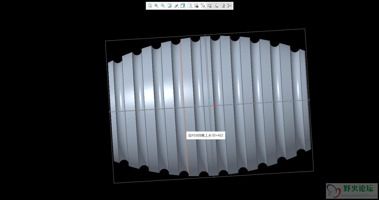

用曲线整列,总是沿着曲线去做中心旋转,这个要怎么设置,还是说不是用曲线整列
最终模样
最终模样
最佳答案
查看完整内容
用尺寸阵列做的,用椭圆外边界做参照,圆心点落在参照条上,旋转用轴线
55
1154
1651
发表于 2017-5-8 10:27 | 显示全部楼层

发表于 2017-5-8 11:31 | 显示全部楼层
选择椭圆曲线参照

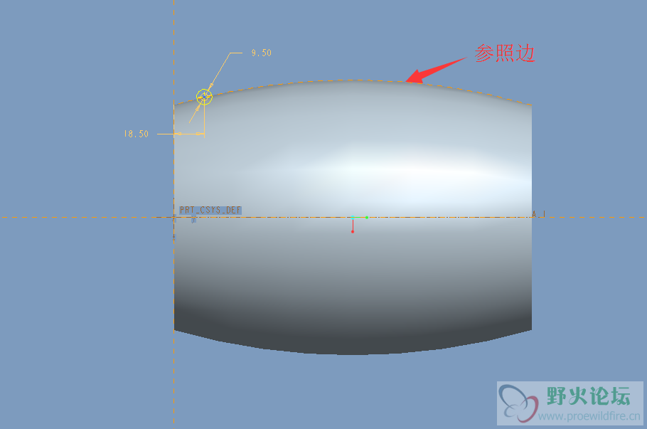

大师  我是选择了椭圆做参照,但是转的轴也成了曲线
47
56
发表于 2017-5-8 13:19 | 显示全部楼层
选择位置尺寸
选择位置尺寸
2345截图20170508131915.jpg 如图,

怎么做的??

没懂呢什么意思
