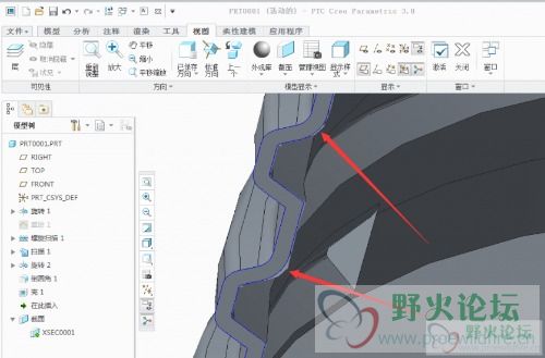

怎么总感觉是破面阿。那位大 神帮忙看看要这么设置
发表于 2017-5-7 16:29 | 显示全部楼层
手机看贴,不太清晰。………应该是您设的显示精度导致的!!

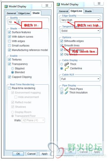

发表于 2017-5-8 11:12 | 显示全部楼层
进行如下图示设置看看如何。
