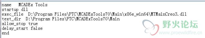

装好后,说MCADExTools,CROE TOOLKIT 注册表文件D:\王俊\CROE3.0\MCADExTools63\Main\x86e_win64\protk.dat:开始于行1的条目不以“END”终止,,,,怎么解决!
最佳答案
查看完整内容
你的protk文件按照下图格式写
82
1464
252

你的protk文件按照下图格式写

不行,name   MCADEx Tools
startup dll
exec_file  D:\王俊\CROE3.0\MCADExTools63\Main\x86e_win64\MTMainCreo3.dll
text_dir  D:\王俊\CROE3.0\MCADExTools63\Main
allow_stop true
delay_start false
end
已经按照意思改了,第一PROTK放在哪里?第二我家里装的不会有问题,公司的就有问题
 楼主| 发表于 2017-5-5 13:51 | 显示全部楼层
chenxl423 发表于 2017-5-5 12:36
你的protk文件按照下图格式写
我把MCADExTools63 安装目录放到 PTC里面,又可以了

发表于 2017-5-5 13:59 | 显示全部楼层
一般路径不要有汉字

发表于 2018-6-20 15:15 | 显示全部楼层
请问 ,你是怎么样解决的,我现在也遇到同样的问题

发表于 2018-8-19 16:20 | 显示全部楼层
我安装在C盘为啥设置好CREO目录和插件运行后确定还是灰的,打开软件也没有加载插件的任何功能
84
94
发表于 2018-8-19 16:23 | 显示全部楼层
看了楼上各位的方法,只能安装在creo安装目录下才会有效,确定会成白色可点击的状态,谢谢各位提示

发表于 2018-8-31 09:46 | 显示全部楼层
旧版本的没删除干净,可以把新版本的protk文件复制到替换,注意路径
