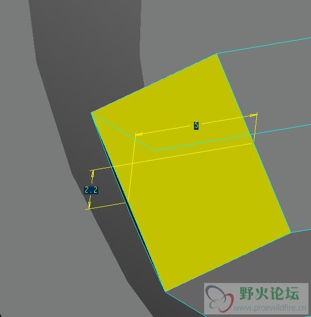

图中加强筋是和一个斜面相交形成一条曲线的,如果只是用倒角命令做的话,2.2尺寸方向无法恰好与斜面相交。
用什么方法可以做到这个方向的倒角能与完全与斜面相交?PROE 4.0文件。

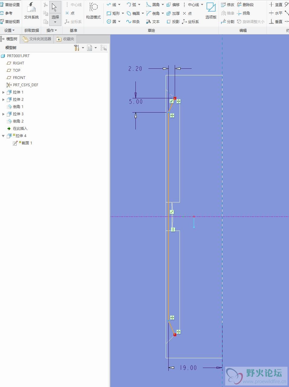

直接边界混合,然后切掉????

这样拉加强筋不可以吗?
