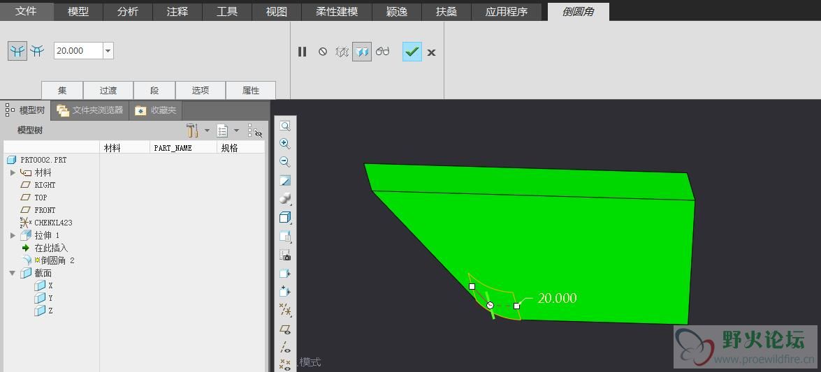

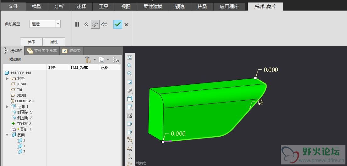

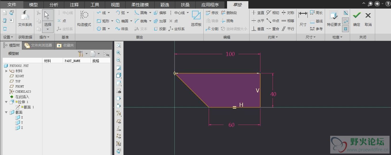

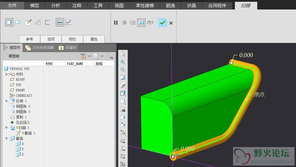

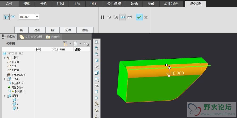

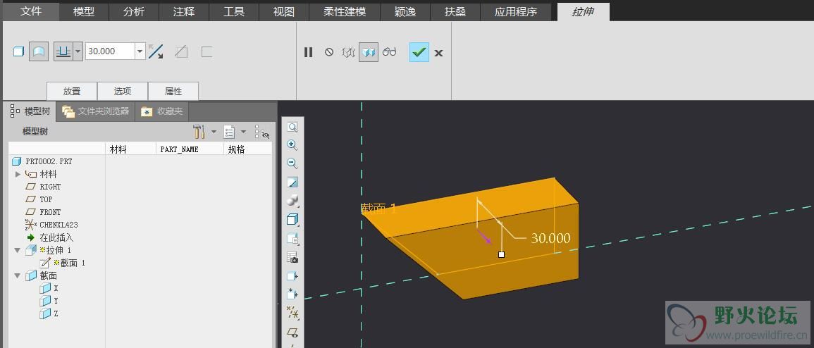

发表于 2017-5-4 15:43 | 显示全部楼层
sun370766330 发表于 2017-5-4 15:25
你版本好像有点高,我2.0打不开啊。能说下怎么画不?
1.草绘截面
2.拉伸曲面-封闭端
3.倒圆角-20
4.拉伸圆角-10
5.按住shift选择边线-复制-粘贴-逼近
6.扫描

发表于 2017-5-4 13:35 | 显示全部楼层
拐角处需要倒圆角

发表于 2017-5-4 13:44 | 显示全部楼层
简单的做了一下

 楼主| 发表于 2017-5-4 15:25 | 显示全部楼层
 楼主| 发表于 2017-5-4 16:18 | 显示全部楼层
我真是小白啊,没找到隐藏拉伸项。如果直接画条线,而后扫描,你说的是需要倒角的,我试了也不行啊。

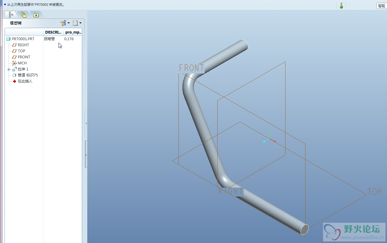

1706
213
3190

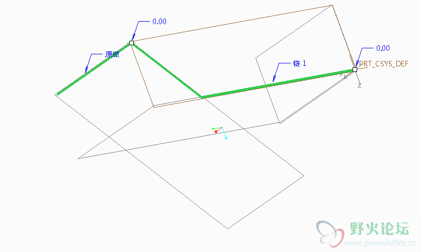

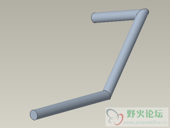

发表于 2017-5-4 19:00 | 显示全部楼层
这是我的做法
prt0001.prt.rar
40.2 KB, 阅读权限: 10, 下载次数: 17
Triple H
3211
3648
发表于 2017-5-5 16:12 | 显示全部楼层
不倒圆角的情况,方法相同!

发表于 2017-5-5 16:48 | 显示全部楼层
creo4.0找不到管道了
