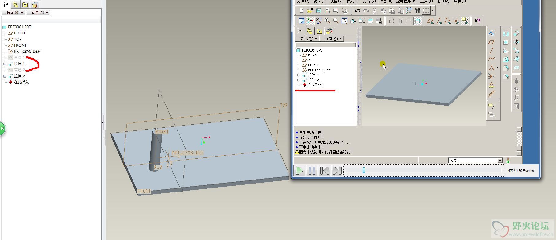

如图左侧是我画的一样的模型,为什么我的会单独多出两个隐藏的草绘,点开拉伸里面也仍然有1和2的草绘,而人家视频里的草绘是直接在拉伸里的。

你的是先画草绘再拉伸,别人的是在拉伸里面绘制草绘,不过你的是好习惯

是不是把模型树全部展开了

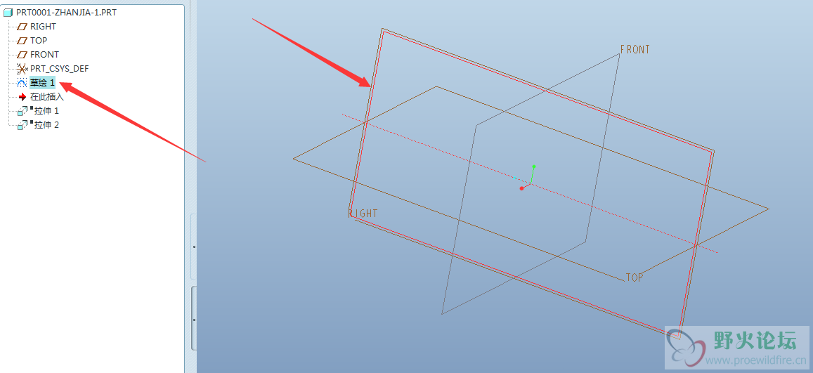

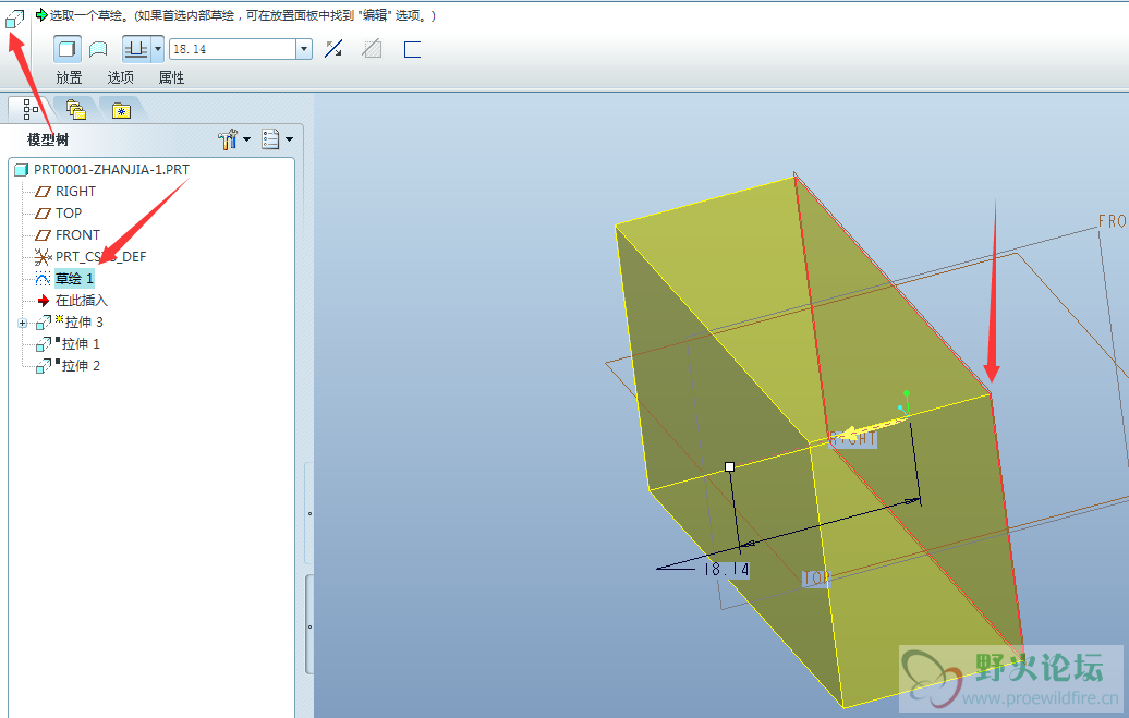

首先,你要确认你自己画了有没有画草绘,如没有就有点奇怪,如果有就不奇怪了,
   解释一下不奇怪
图片中我画完草绘是选中草绘状态
图片2我是在选择草绘状态下直接选拉伸
图片3就出现了你图片中的状况
                                                 希望有帮助

感谢你回复!原来是我先草绘在拉伸,那个是直接拉伸里草绘

你是有草绘的,在拉伸命令里面选择的草绘,
推荐先草绘后拉伸,后面的参数修改方便;不易出错,当然我也习惯了直接在拉伸命令里面草绘
