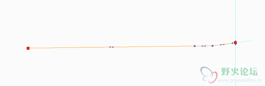

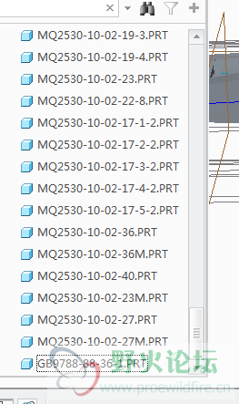

是曲线呢,但是遇到了一个新的问题,不知道您对ANSYS熟不熟,我们老师说要把creo中建好的模型导入ANSYS,所以每个零件都得单独建(图二),所以我想把角钢筋板建在一个零件下,但是框架只能建在装配下。
这是轨迹
这是轨迹
图二
图二
