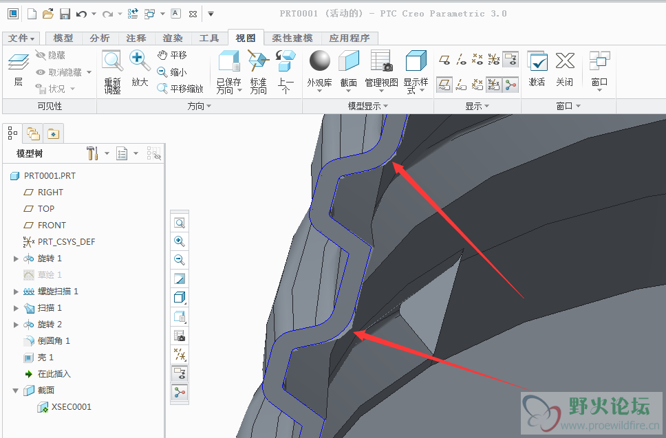

能不能帮我看下这样是这么回事啊  感觉成曲面了。就简单的一个抽壳。和精度有没有关系啊。 我用了三台电脑画都是这样子的。让我的领导嫌弃死了。是扫描原因造成的啊

最好上传个prt

视图/显示设置/模型显示/边线(设置很高)/着色(设置10)
试试

谢谢  解决了

我怎么找不到这个选项?
