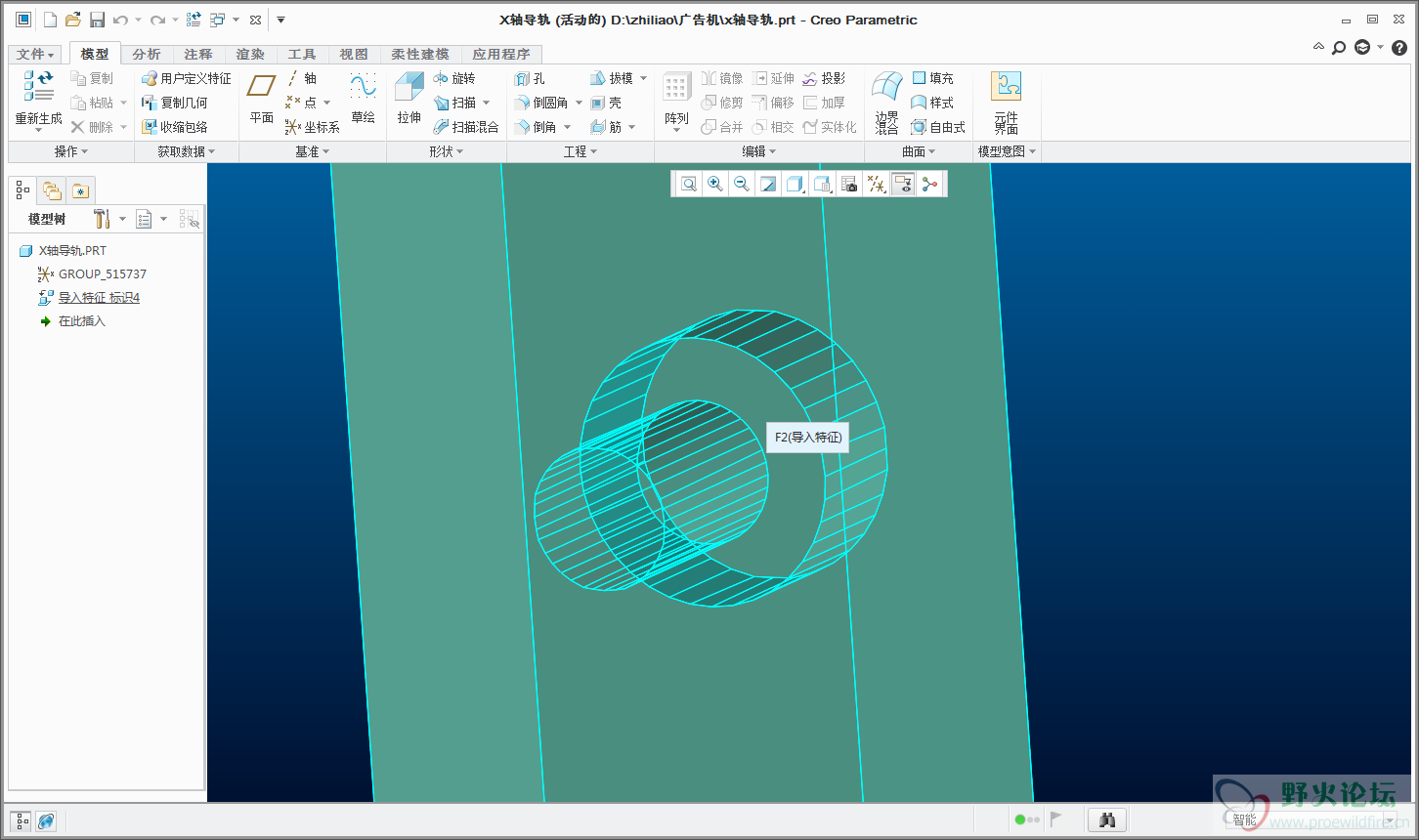

STP零件导入CREO后,圆弧变成了曲面,怎么解决?求助

移除掉,重新够造

切换到柔性建模选项卡,看看能不能修改

复制零件,折叠复制,删掉导入特征

用idd修复下看看

用 IDD 进行修复即可。

修复了没用呀

修复了没用

文件呢?上载看看?
