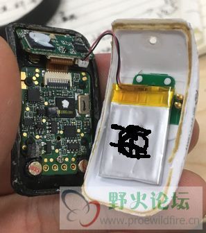

如图这种点胶工艺是怎么做的(如图片黄颜色胶)?是仪器控制点胶量还是手动点的,是什么胶水?点了应该很快干吧,不然批量性太差了,请路过的大神指点一二谢谢!

单个零件放在治具上,由点胶设备点。

这个一般什么胶水?速干吗不然批量性很差

有不需要速干的胶水, 硅酮胶类;在未固化前可以清洁不知道强度如何,看楼主图片上下盖胶水粘合,
为何不用超声波呢,超声波+丁酮类也可以很好解决外壳装配的组合;
没正面看到楼主产品的图,我们做产品一般很少这样工艺的,因为强度不够;估计滚筒测试不能通过吧;
可能产品线不一样,我们做强电类的有安规要求;

有专门的点胶机的啊

三维点胶机很容易做到,日本的好多电子产品都这么做,市场尚武藏的点胶机目前性价比比较好

什么胶水取决于粘合的材质(材质没描述清楚),什么方式打胶取决于需求量多少(量多就用点胶机,量少就用手工咯)。光从图片无法判定使用什么胶水。但是我觉得图中的胶水仅是为了密封防水,粘结应该是超声的(你仔细看看是否有超声线?)。

材料PC

你的意思是胶水点完后+超声波对吗,如7楼说的胶水只是起到密封作用?但是超声了密封效果本来就很好了为何还要多此一举点胶

按我接触到的超声了一般密封效果就很好了没必要点胶后再超声。。?
