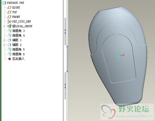

怎么镜像另一半啊?
我弄不出来

选取需要镜像的面(呈现红色)--->选取镜像工具--->选取镜像的中心面,就可以了//

我的是野火4.0做的,直接镜像不行,关键是截面圆盖不行。另一方法是:将右下角的“特征”改选成“几何”,然后点实体上的任何一个面,右键,选“实体曲面”,你本身的实体的表面全部加亮被选上,然后“Ctrl + C”,接着“Ctrl + V”,中键确认OK,然后镜像刚刚复制的曲面,完了之后选上镜像之后的曲面,点菜单“编辑”下的“实体化”,OK,完成,大功告成。
