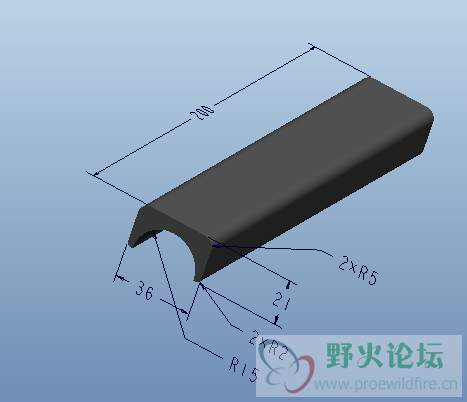

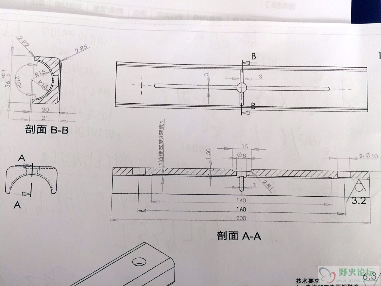

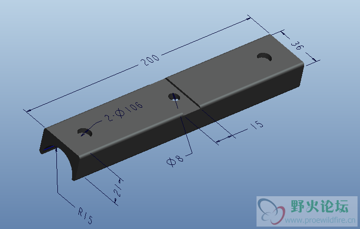

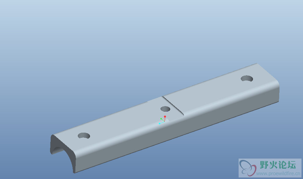

整体画出来了,但是底面的两个槽怎么在曲面上画啊?求大神们教教我。
这个是图纸
这个是图纸
上面的画好了,就是底面的两个槽怎么画?
上面的画好了,就是底面的两个槽怎么画?

发表于 2017-4-25 12:50 | 显示全部楼层
纵向长槽,可以用拉伸切除。草绘平面与你的图纸中的主视图平行,截面就是主视图中的长槽。深度自己根据草绘平面的位置及槽的深度计算。
弧形槽可以用扫描切除,然后两端完全倒圆角。轨迹线可在过”剖面BB“的草绘平面画一弧线,然后根据槽深度画截面。

发表于 2017-4-25 14:44 | 显示全部楼层
弧形槽可以新建个基本面然后画好左右拉伸

 楼主| 发表于 2017-4-26 08:08 | 显示全部楼层
liurunxing 发表于 2017-4-25 12:50
纵向长槽,可以用拉伸切除。草绘平面与你的图纸中的主视图平行,截面就是主视图中的长槽。深度自己根据草绘 ...
谢谢大神,画出来了。

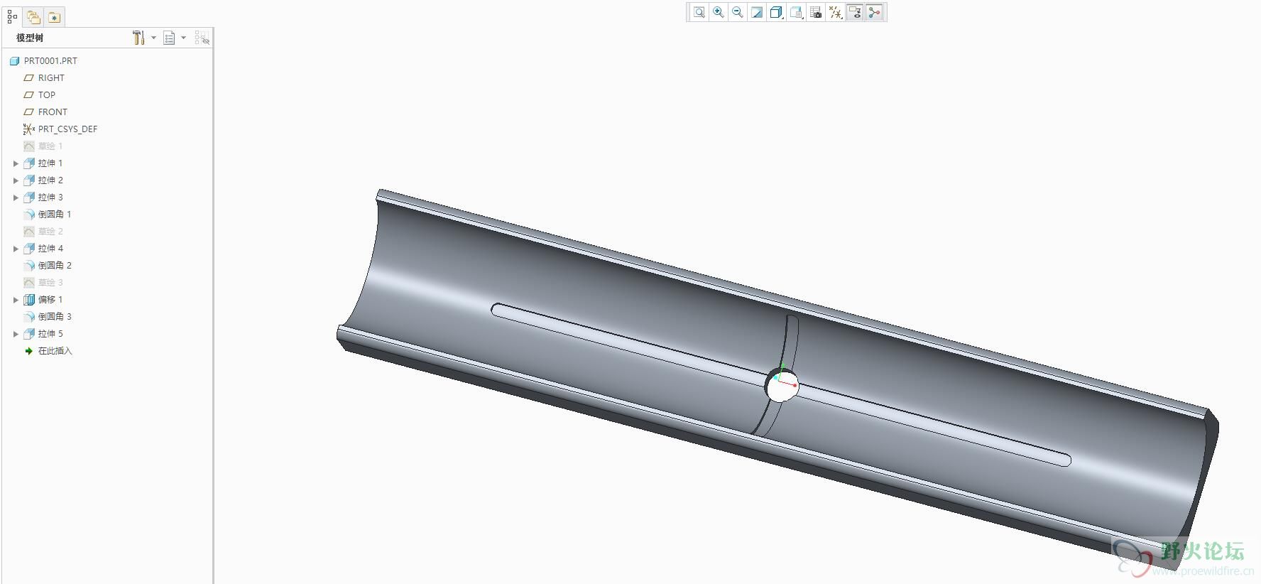

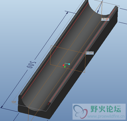

发表于 2017-4-26 23:40 | 显示全部楼层
本来想画出来,画出来一半发现好多回答答案, 还是传个图片吧,好多方法,自己习惯哪个
100
124
 楼主| 发表于 2017-4-27 08:08 | 显示全部楼层
请问,底面那个曲面槽你是怎么画出来的?能说下步骤吗?
98
123

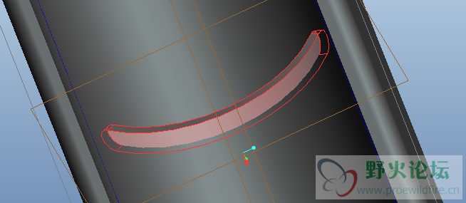

发表于 2017-4-27 10:09 | 显示全部楼层
我是偏移出来的
1.你先做一个草绘的,
2.选中底面弧面  命令 偏移 ,选中草绘区域偏移,偏移深度1mm 即可
还可以:
在中间圆孔做个基准面,
草绘圆心16mm的圆弧,宽度3mm 然后封闭,拉伸去除材料;
完了倒圆角 两端的元件
好多方式:扫描也可以,
多看基础,熟悉了很多方法

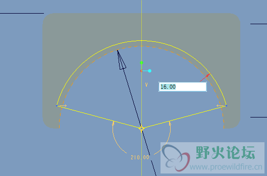

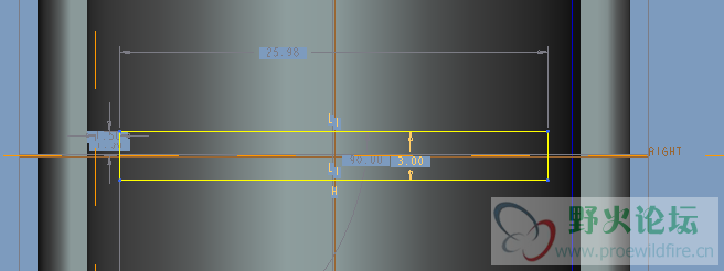

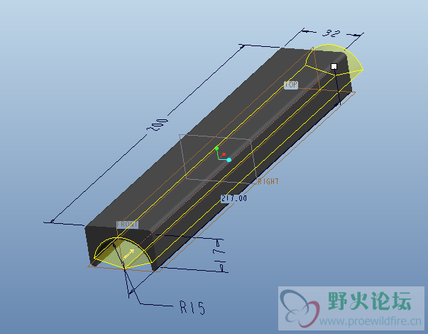

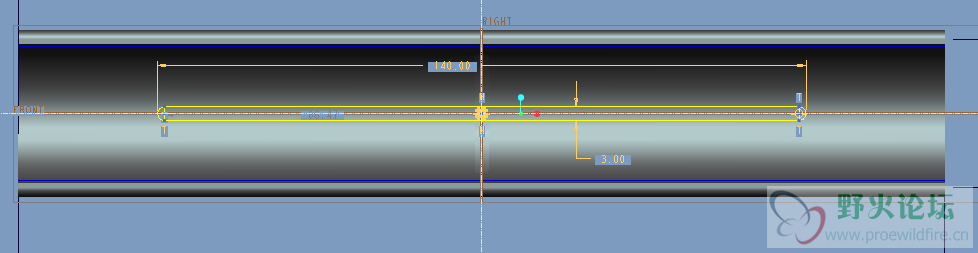

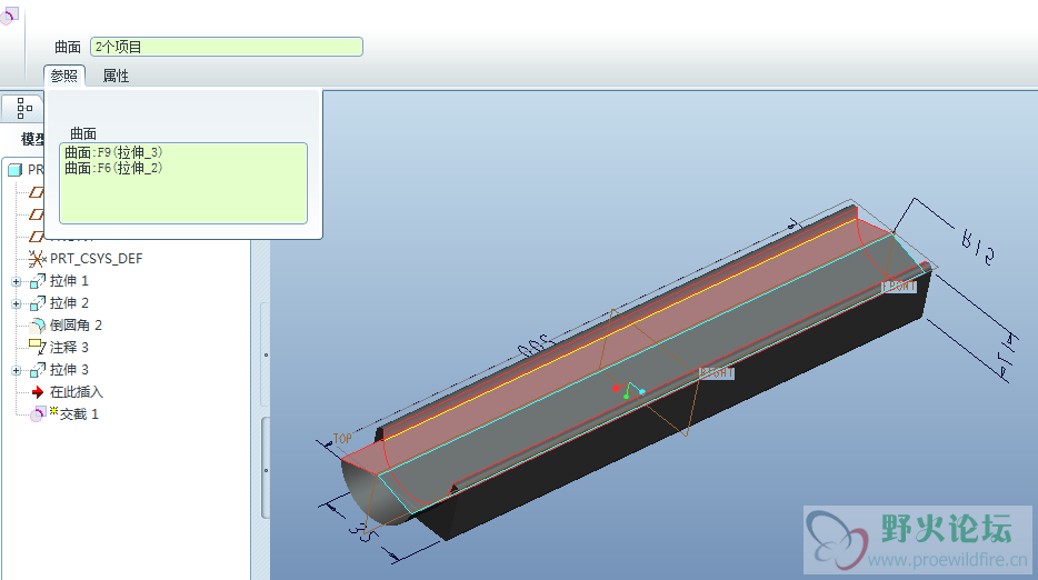

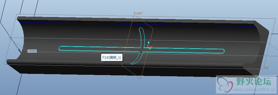

发表于 2017-4-27 14:01 | 显示全部楼层
1.先做出主体(使图关于基准平面对称)
2.在RIGHT面上草绘绘制210角度的弧线
3.拉伸成曲面
4.做出拉伸面和半圆曲面的截交线(编辑——相交)

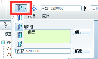

5.选择编辑——偏移命令——选择具有拔模特征的偏移
6.进入草绘,选取刚才做的截交线作参照,绘制矩形,退出草绘。
厚度设置1,角度设置0,然后打钩
倒角后,效果如下
7.同样的再次选择偏移命令——选择具有拔模特征的偏移
草绘
结果如下
剩下的我就不说了
