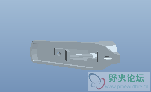

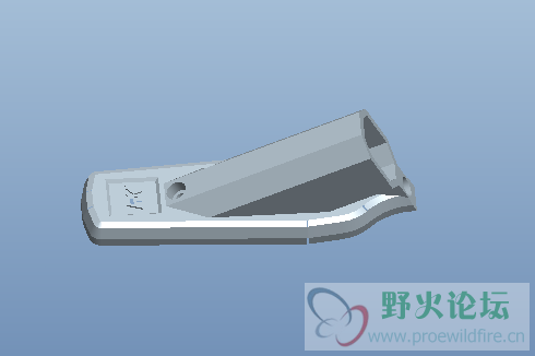

发表于 2017-4-21 20:20 | 显示全部楼层 |阅读模式
悬赏20金钱未解决
http://pan.baidu.com/s/1o7Mqz8I请问大侠这个产品怎么分模,能帮我分出来再重谢

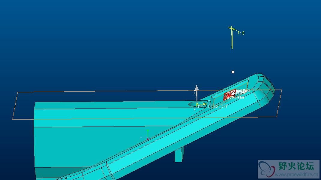

发表于 2017-4-22 12:20 | 显示全部楼层
这个不难啊,就两行位吧
141
165
发表于 2017-4-22 14:58 | 显示全部楼层
141
165

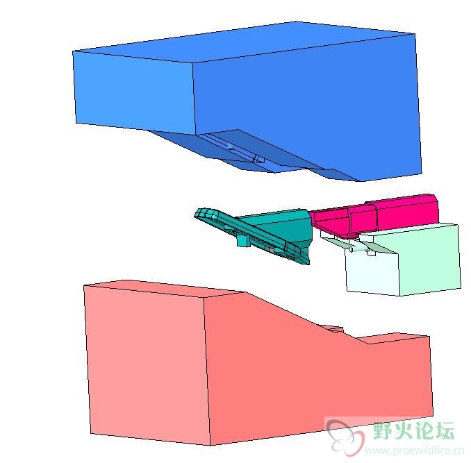

发表于 2017-4-22 14:59 | 显示全部楼层
已经把分型做出来了!一个滑块就搞掂
141
165
发表于 2017-4-22 15:00 | 显示全部楼层
141
165
发表于 2017-4-22 15:15 | 显示全部楼层
已经搞掂了

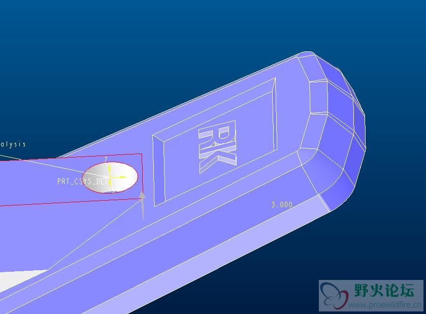

 楼主| 发表于 2017-4-22 21:08 | 显示全部楼层
上面rk好像出不了模,这个产品在外面外观没有合模线能分的出来吗,

发表于 2017-4-24 11:08 | 显示全部楼层
RK出不了模,但是你身为你一位设计就得把不合理的地方跟客户提出来,而且这个地方做一下拔模就能搞掂了!哈哈,因为你是刚刚接触这方面的工作,只要做多了,错多了,经验就慢慢积累出来了,当你对软件有一定的熟悉,分模对你来说是易如反掌了,没有分模线就自己做出来啊。你现在只是追加单纯的分模,其实还得考虑到很多东西,例如产品不合理的地方要跟客户提出,尽量能让模具的分型和结构越简单越好;还有产品是没有拔模斜度的; 产品有一个地方是出不了模的,不知道你有找出来没有,那个地方我也是更改了。
