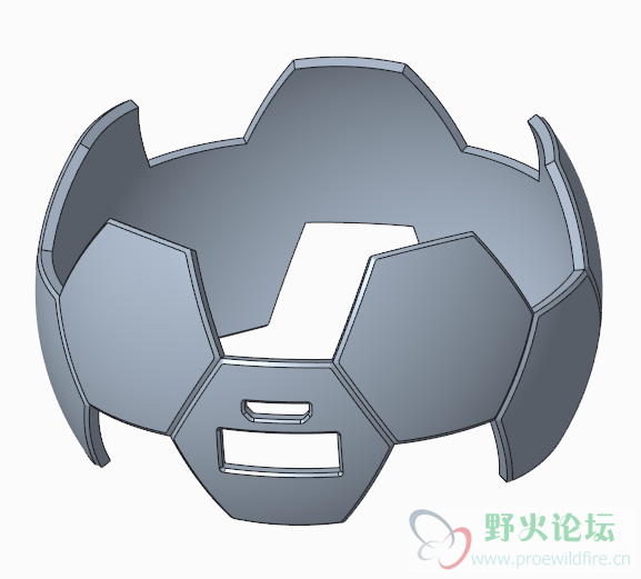

外面用3个行位,里面四周都是倒扣.如何出模呢?
材质是塑胶(图已更新)

发表于 2017-4-21 09:54 | 显示全部楼层
你的這个stp打不开
我要具体拔模分析才好说
外围肯定出滑块
98

发表于 2017-4-21 15:51 | 显示全部楼层
STP 打不开,
思路是,按圆分开滑块,但是感觉你的小六边形的方块会形成干涉,因为没图不敢明确哪里;
内部应该是不能脱,建议分开两个部件,以六边形边作为分模;
否则这个估计要找模具老师傅看看内部有没有这样能脱模,反正我是没有见过类似的;
鄙人不才从业塑胶结构7年了

发表于 2017-4-22 09:32 | 显示全部楼层
你要是想一次性成型这个,你这个除了强脱没啥好的

发表于 2017-4-24 11:57 | 显示全部楼层
估计强脱不了,看图是个球形掏空的;具体没图没法分析脱模度数;如果是球形掏出的 ,深度太深了不能脱;
