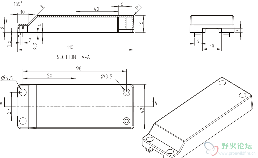

有时间的前辈帮忙弄一下
图片为平面图
图片为平面图

发表于 2017-4-21 07:41 | 显示全部楼层
有沒有DWG格式的.那樣畫的人可以量測尺寸

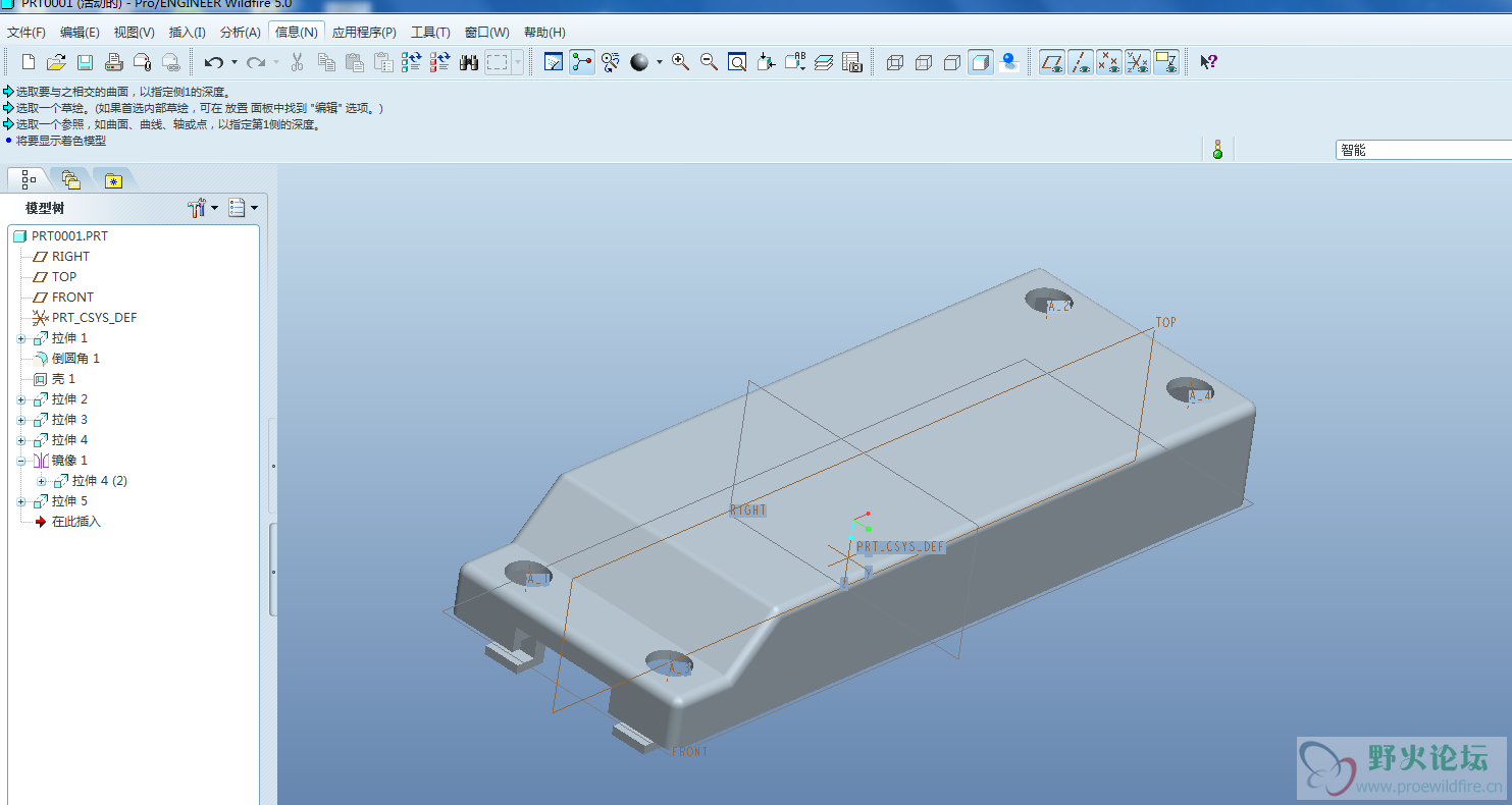

发表于 2017-4-21 17:43 | 显示全部楼层
楼主,您看下是不是这样的
由于部分尺寸不全,所以有些地方我是任意做的。不过大致思路是不变的。
4.prt.rar (173.53 KB, 下载次数: 12)
参与人数 1威望 +1 金钱 +5 收起 理由
Lazy + 1 + 5 热心助人
回复 顶 1 踩 0
 楼主| 发表于 2017-5-2 22:09 | 显示全部楼层
295672500 发表于 2017-4-21 17:43
楼主,您看下是不是这样的
我发的这个图有问题,按照他的画没法出模
60
发表于 2017-5-3 07:46 | 显示全部楼层
凉风中 发表于 2017-5-2 22:09
我发的这个图有问题,按照他的画没法出模
可以侧面抽芯呀
