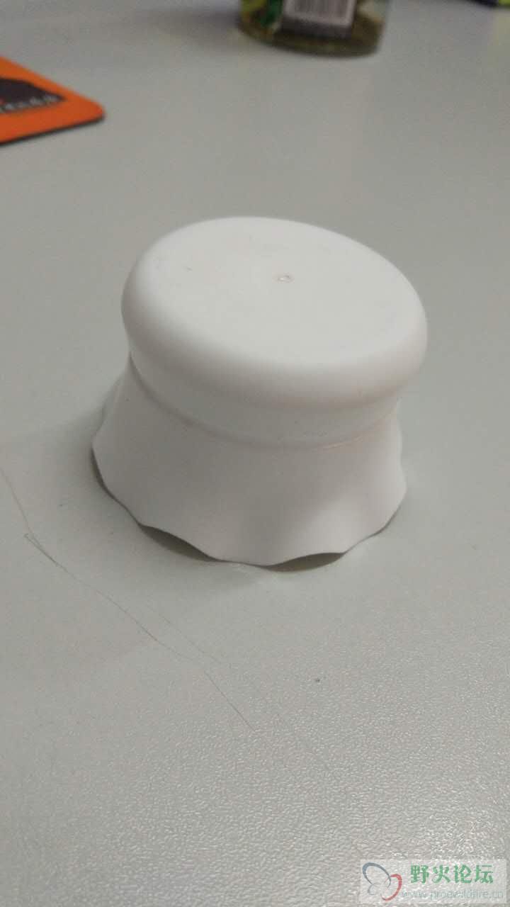

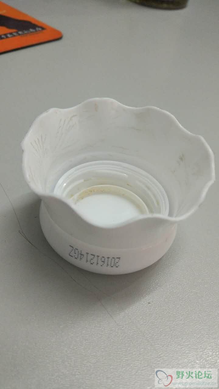

一个瓶盖子,大家练练手啊,我是不会,希望大神出现啊。

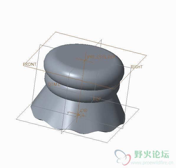

发表于 2017-4-20 10:45 | 显示全部楼层
使用这个关系式sd10=15-3*sin(trajpar*360*10)

发表于 2017-4-20 11:26 | 显示全部楼层
用三角函数做

发表于 2017-4-20 12:31 | 显示全部楼层
传说中的带关系式的可变截面扫描

发表于 2017-4-20 13:35 | 显示全部楼层
使用可变扫描,然后添加2楼的关系

发表于 2017-4-20 16:17 | 显示全部楼层
方法不知道对不对,尺寸自己改改吧

发表于 2017-4-21 08:47 | 显示全部楼层
ttt0630 发表于 2017-4-20 16:17
方法不知道对不对,尺寸自己改改吧
这个明显与原图不符,应该要增加其它关系式!
