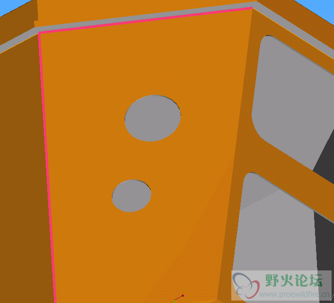

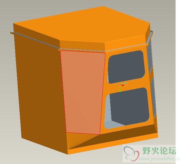

草绘中,为什么这个面选不到而退出草绘就选得到。
请大家帮忙看看,急着用,谢谢~
而且建基准面总是建立不成,希望大家指点指点~

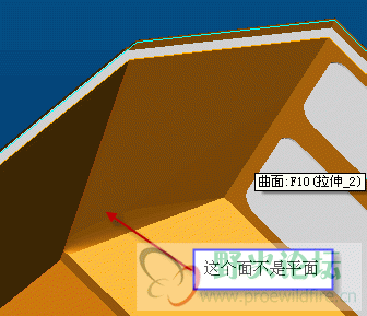

这个面不是平面,草绘会必须是平的曲面或基准面

那我该怎么解决能告诉我吗?我就想在上面开两个孔~
发表于 2008-11-1 15:23 | 显示全部楼层
建立一个与他平行的基准面偏出来不就好了啊?

以这2条线做个基准
