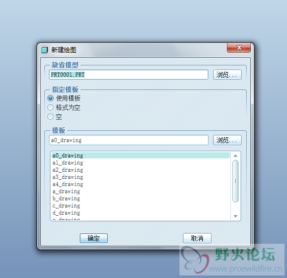

绘图空模版转cad尺寸150变成5.1了怎么空模版转出默认公制的昨天还好好的,今天就不行了,使用了模版转cad没有问题
这个配置怎么改成默认公制我改过来后关掉后又是英制的了

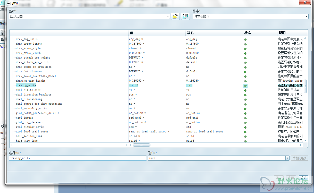

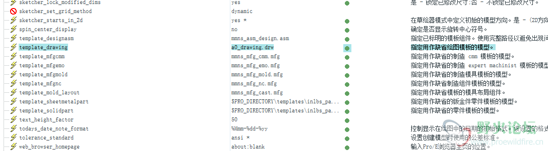

你设置了绘图模式。但重启没有调用你自定义的。要config指定绘图自定义文件。位置。好像是file...去了。你在config里面搜一下。指定你绘图自定义文件位置。

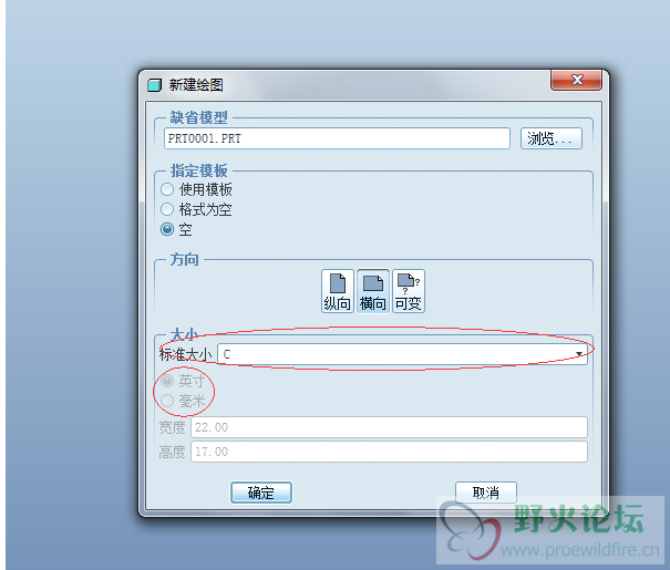

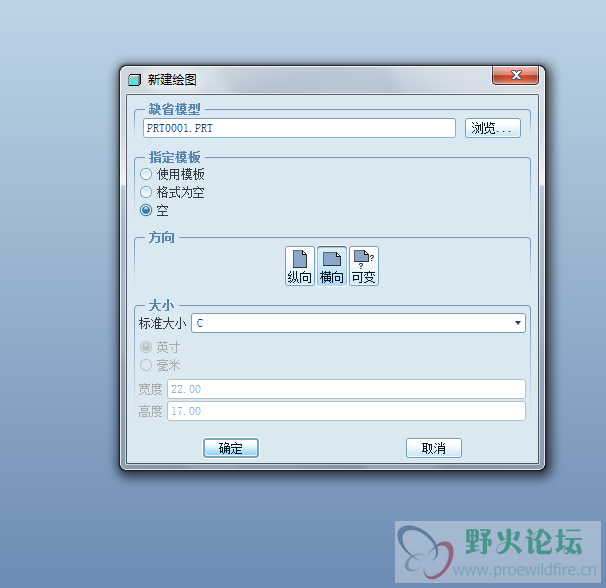

在大小处选择A4或其他,只要下面单位变成毫米就可以了。

这个我也试了还是一样的,昨天还好好的
在绘图选项里的这个配置drawing_units怎么改成默认公制的我改过来后关掉后打开又是英制的

你设置了绘图模式。但重启没有调用你自定义的。要config指定绘图自定义文件。位置。好像是file...去了。 ...
弄好了,谢谢了
