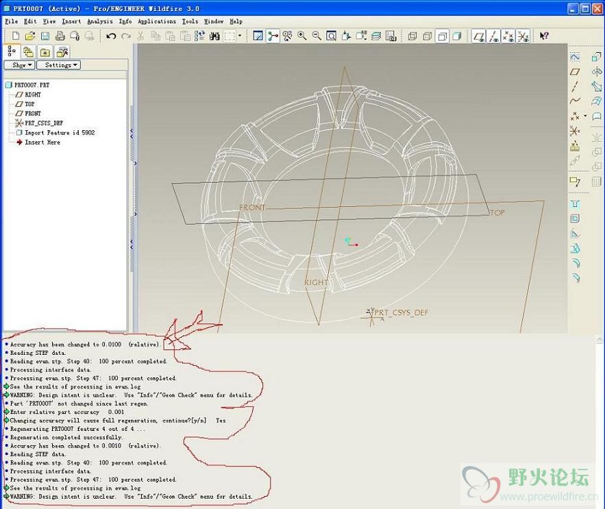

[求助] 这个零件怎么转为实体,大家帮帮我

好象用PROE不好弄吧   導入到UG裡用縫合試試  PREO只能用曲面轉換

有极小碎面的问题。
新建一个文件,将精度更改为0.001,再Inset〉Shared date〉From file... 调入STP文件即可。

 楼主| 发表于 2008-1-17 13:05 | 显示全部楼层

 楼主| 发表于 2008-1-17 13:13 | 显示全部楼层
应该是0.01吧,?

发表于 2008-1-21 15:06 | 显示全部楼层
楼上的两位朋友,0.01和0.001都可以的,0.0001就不行了.
如果是通过"插入----共享数据----自文件"导入的话,我们看见的就是实体.
如果是通过"打开--所有文件".........哈哈,这样的话就只是曲面了.
