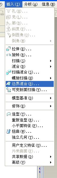

 楼主| 发表于 2008-10-30 23:25 | 显示全部楼层
是这样的,如图..
另我不解的是,我的教程里的 插入>扫描混合 还有一个>(子目录),里面有"伸出项 薄板伸出项"...
请版主解疑.
93
 楼主| 发表于 2008-10-30 23:33 | 显示全部楼层
我的M120就是如上图那样,只有单单一个 扫描混合...           就没有往后的伸出项 薄板伸出项...了

发表于 2008-10-31 08:10 | 显示全部楼层
你的界面是对的,没有错,扫描混合后是没有了,但是在扫描的后面有你说的那些

 楼主| 发表于 2008-10-31 09:35 | 显示全部楼层
首先,先感谢版主您的热心帮助.我再说一下我的情况吧.
版主所说的完全正确,但我的教材里是这样的.如下:
扫描混合命令
扫描混合综合了扫描特征和混合的特点,在长度方向采用了扫描特征的轨迹线概念,在宽度方向采用了混合特征中的多个截面的方式,此命令使得设计者对特征的形状控制更加容易.扫描混合特征有以下三种创建方式:
(1)垂直于原轨迹---在扫描过程中,截面始终与原始轨迹保持垂直.
(2)轴心方向---从选定的轴心方向看去,截面始终与原始轨迹垂直,并且截面方向上的方向与轴心方向平行.
(3)垂直于轨迹---需要选择一条原始轨迹和一条法向轨迹,原始轨迹用来确定坐标系的原点,法向轨迹用来确定截面方向.
教材里,当点击"插入>扫描混合>伸出项" 后会弹出"混合选项"菜单管理器,那里会有以上所的三种创建方法的.
版主说的没错,但扫描后面的不是这样的内容的,除了"扫描"外还有另外的功能会有 "伸出项 薄板伸出项"的子功能的.
现在我就是学到这就没法做下去了,请版主和其他有经验的老鸟进一步解疑.谢谢!
