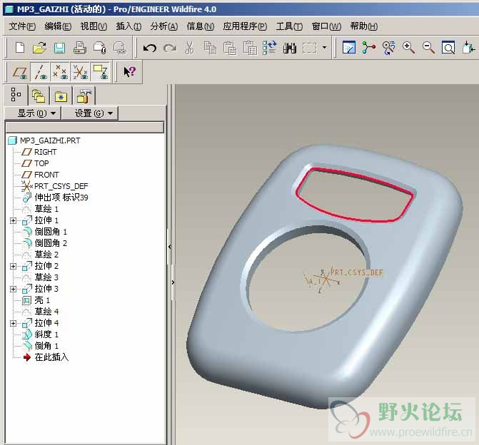

我用的是4.0 M020版,对着林清安的PROE 3.0 零件设技应用实例视频教程来做,但视频教程上把红色边线按ctrl键一段一段选上后,能倒R0.75圆角,我照着做却失败了。应该不可能是3.0能做的到了4.0版就不能做吧。

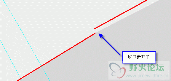

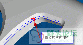

你做的图有问题
