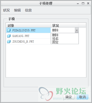

在装配模块中,我要删除一个零件,但这个零件与其他零件有装配关系,删除的选项中,有删除,挂起,固定三种,其中的挂起和固定有什么区别?

挂起: 跟删除的零件的约束条件会错误,等你修正
固定:将零件固定在当前的位置,约束类型为固定。
实际用的时候用固定比较多,记得选固定的话,还有一个约束集是原来出错的约束,可以将固定删除,重新设置约束条件

2楼正解
