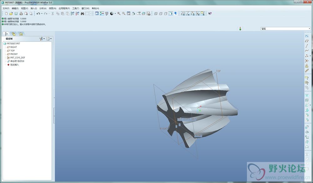

发表于 2017-3-28 11:31 | 显示全部楼层 |阅读模式

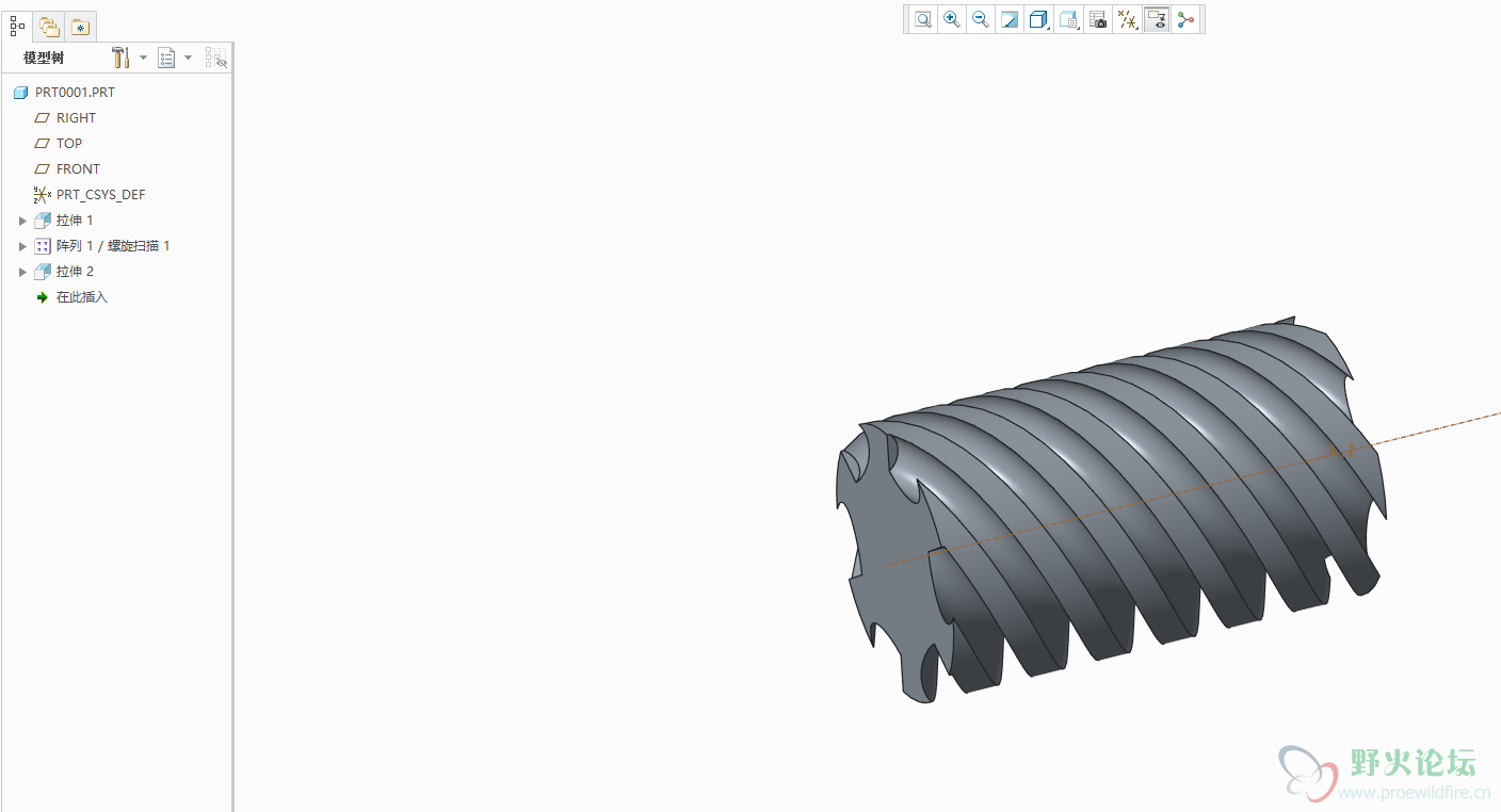

发表于 2017-3-28 11:51 | 显示全部楼层
QQ图片20170328115000.png 螺旋扫描 阵列 可以
1.zip

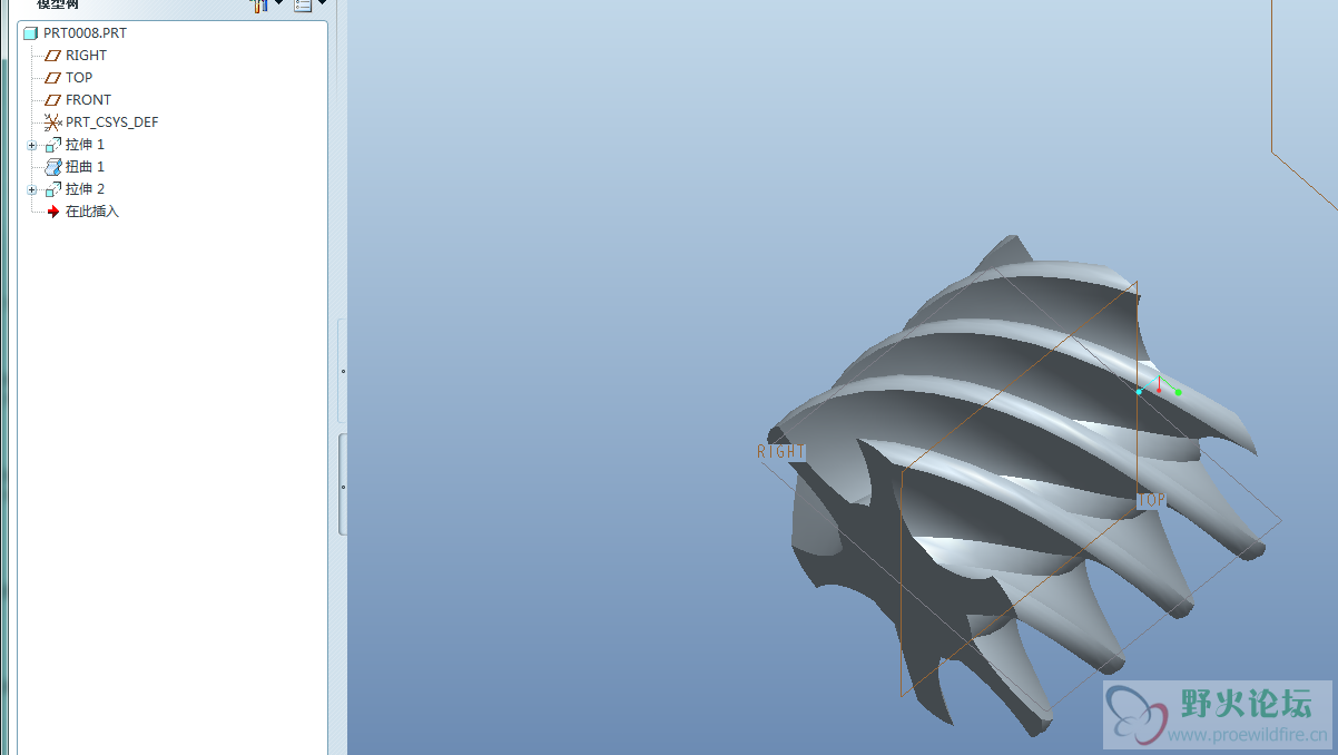

发表于 2017-3-28 11:58 | 显示全部楼层
应该就是用2楼的方法,或者是用扭曲

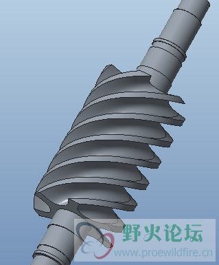

发表于 2017-3-28 12:53 | 显示全部楼层
二楼的方法很好,也可以用混合。

发表于 2017-3-28 12:56 | 显示全部楼层
螺旋扫描。旋转混合,扭曲都可以吧
94
135
发表于 2017-3-28 12:57 | 显示全部楼层
扭曲的话 效果也是非常棒的
94
135
发表于 2017-3-28 13:04 | 显示全部楼层
2L  能发一下 PRT吗   实在想不出啦 螺旋扫描怎么画的

发表于 2017-3-28 13:19 | 显示全部楼层
算出不同截面的曲线用混合最好。

发表于 2017-3-28 14:00 | 显示全部楼层
lovejiji2009 发表于 2017-3-28 13:17
能不能上传prt文件吗
尺寸瞎定的,你自己改吧
1.zip
