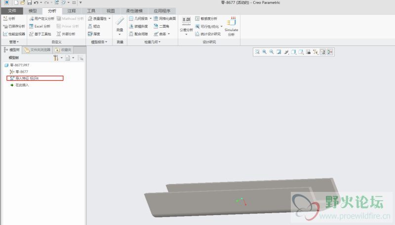

用Creo打开后缀为Step文件(组装文件),组件文件的零件打开后尺寸还可以进行编辑吗?比如说尺寸减小?如何进行减小?
104
119
发表于 2017-3-27 09:45 | 显示全部楼层
只能小改,大改重画

发表于 2017-3-27 10:00 | 显示全部楼层
用比例可以整体加大或者放小,局部可以用柔性建模

发表于 2017-3-27 13:44 | 显示全部楼层
柔性建模识别特征 然后编辑特征

发表于 2017-3-27 13:58 | 显示全部楼层
转STEP格式.参数丢失.尺寸不能编辑.

发表于 2017-3-27 22:06 | 显示全部楼层
我之前把SW的转为CREO的,基本重新画!

发表于 2017-3-28 08:04 | 显示全部楼层
部分可以柔性建模

发表于 2017-3-28 13:02 | 显示全部楼层
柔性建模是个好方法,运用creo的直接建模技术
