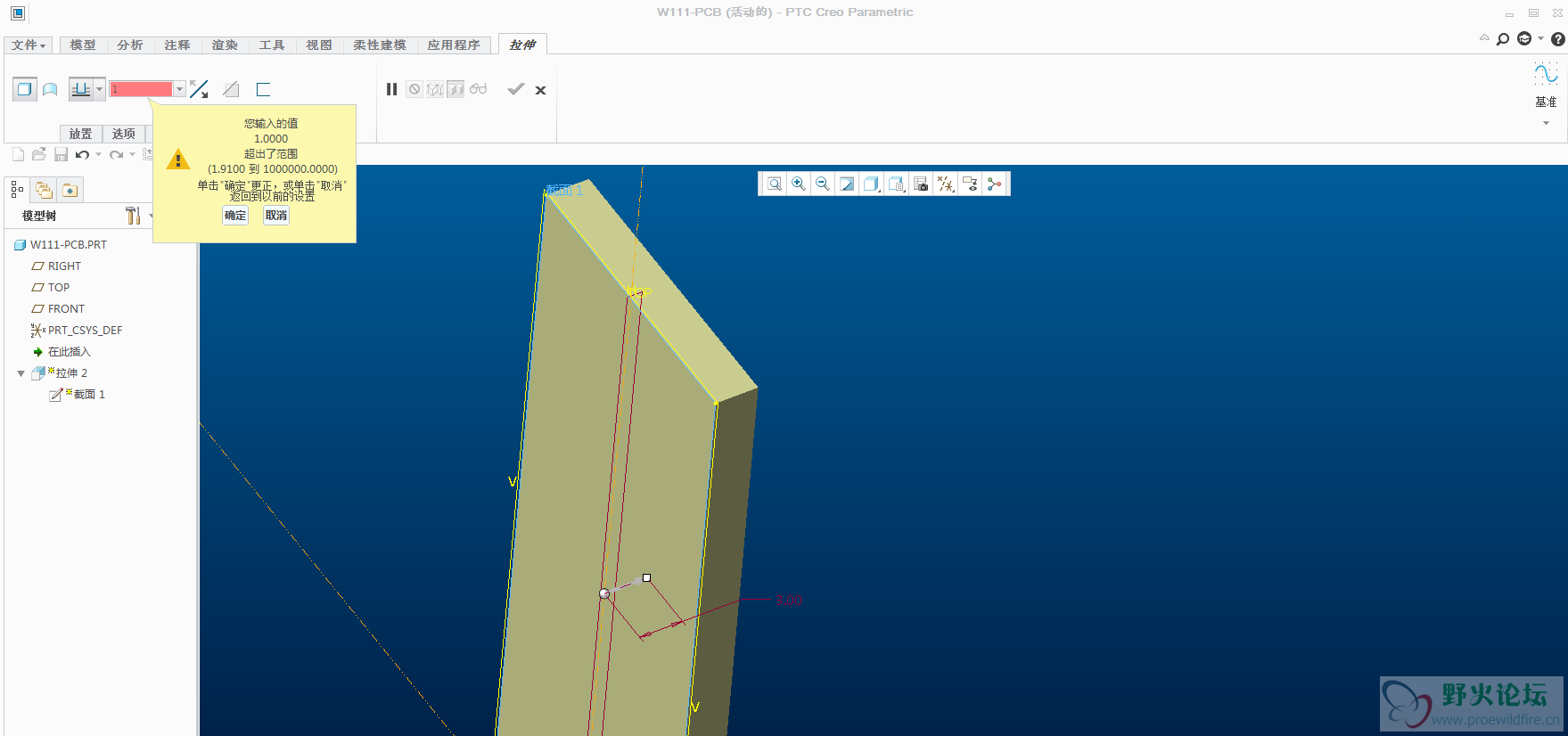

拉伸时为何会出现这个数值范围,怎么设置?(拉伸值设为1都出错)

把精度调小试试

谢谢!刚才重新启动软件,又恢复正常了,不知道是什么原因。

以后有问题,先重启试试
发表于 2017-3-24 08:27 | 显示全部楼层
我也遇到过,是模型精度的问题,将精度调小了就可以解决了。
