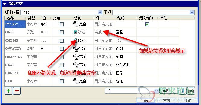

在参数中,有的参数显示是锁定的(可能是在关系中设置了表达式),然后就没法修改了。要想修改该怎么做?谁知道提示一下

删除重建一个呢?

发表于 2008-10-29 20:56 | 显示全部楼层
如果参数由关系控制,那么参数窗口会显示出来,要手动输入值就要删除关系了(工具--关系---)
如果不是关系控制,可以切换到完全状态来输入值
见下图

谢谢楼上的讲解
