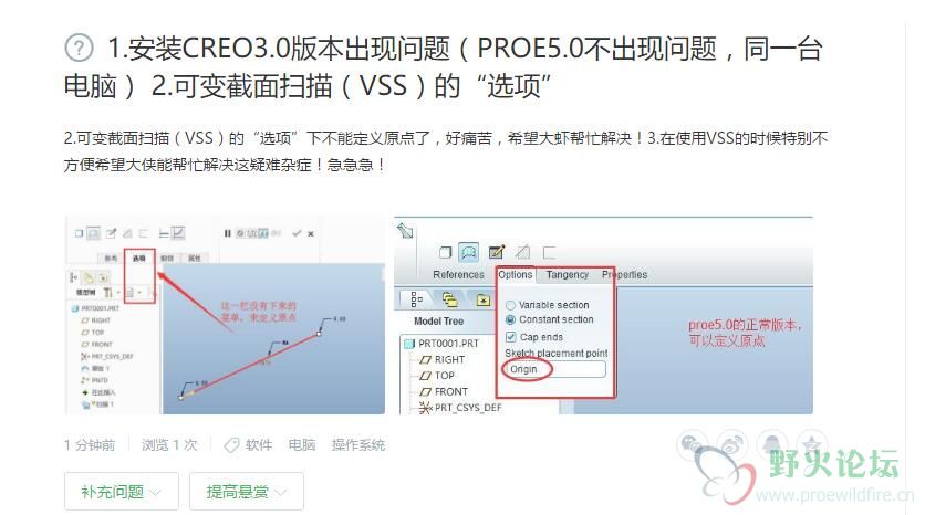

[已解决] creo3.0版本出现问题,VSS无点选,电脑是win10,

疑难杂症,找了好多帖子,没找到解决办法,proe5.0可以,creo不行,我试了好多版本,就是creo不行,但没试过重装电脑

发表于 2017-3-20 12:21 | 显示全部楼层
先点选草绘放置点,然后再点选你创建的新点试一试

发表于 2017-3-21 08:03 | 显示全部楼层
我也碰到这问题,一直没有解决,那个高手有方法,教一下

发表于 2017-3-21 09:34 | 显示全部楼层
你要先选轨迹线,才会在选项里弹出关于点的选项的

 楼主| 发表于 2017-3-21 19:15 | 显示全部楼层
你好,不是我绘图步骤有问题,是软件的问题,应该是个BUG,对于你说的,我明白的。

 楼主| 发表于 2017-3-21 19:18 | 显示全部楼层
谢谢,这也不行的,是软件问题,。不是我操作上的问题。应该是bug
