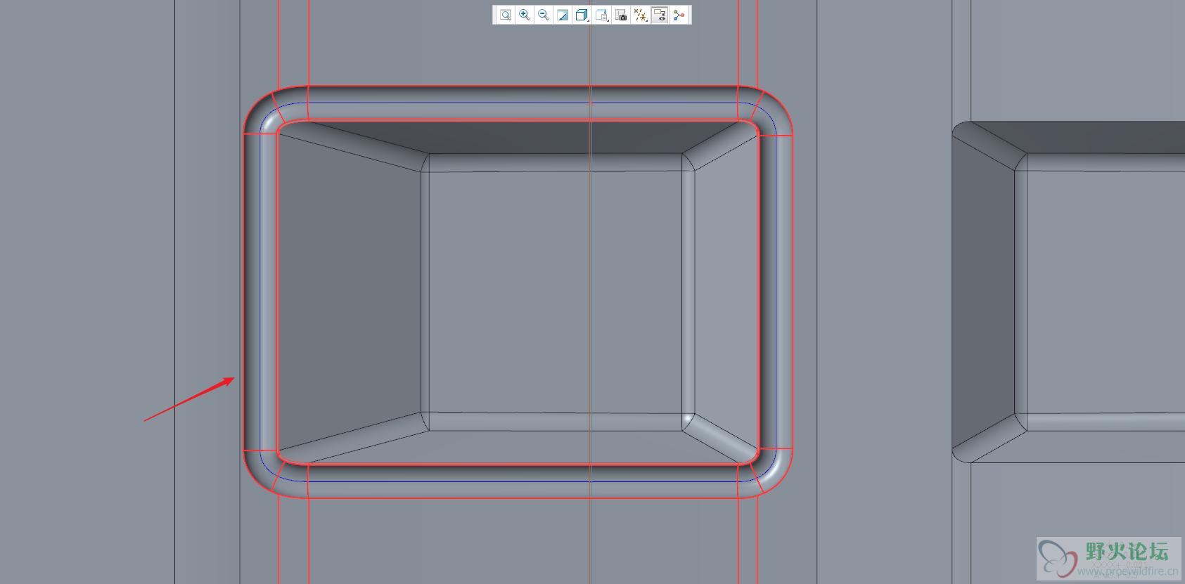

[求助] 这个问题难了我很多年

 楼主| 发表于 2017-3-16 10:21 | 显示全部楼层
用一个圆预留边界0.05切一圈槽  不能过半径
189
227
 楼主| 发表于 2017-3-16 10:24 | 显示全部楼层

发表于 2017-3-16 10:48 | 显示全部楼层
难道是这样纸的???
11.prt.5

发表于 2017-3-16 11:02 | 显示全部楼层
000111.png 11.prt.rar (205.84 KB, 下载次数: 2)
看看对不对
941
1176
发表于 2017-3-16 11:03 | 显示全部楼层
000111.png 11.prt.rar (205.84 KB, 下载次数: 12)
这样??

 楼主| 发表于 2017-3-16 11:12 | 显示全部楼层
感谢
感谢 这样也可以用 你微信多少我加你 给你承诺

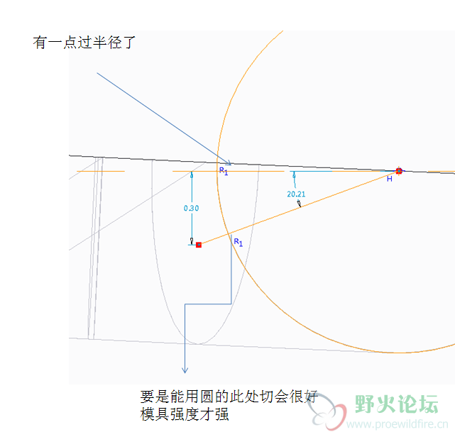

 楼主| 发表于 2017-3-16 11:52 | 显示全部楼层
用这个图 吧   用D2圆切 不能过半径   我扫描轨迹线找不到
new.prt.rar
