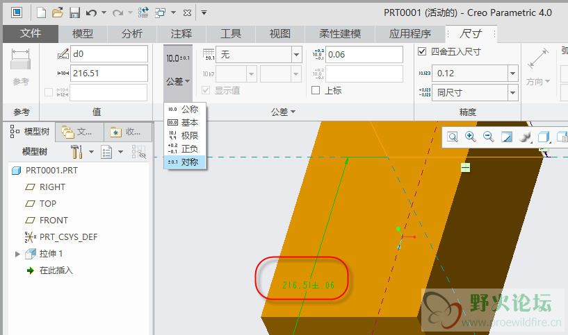

发表于 2017-3-11 10:11 | 显示全部楼层 |阅读模式
如题,请问CREO能在3D模型中标注公差吗?
所说SW里是可以的,CREO有没这个功能?
然后如果可以,这公差能带到工程图里去吗?

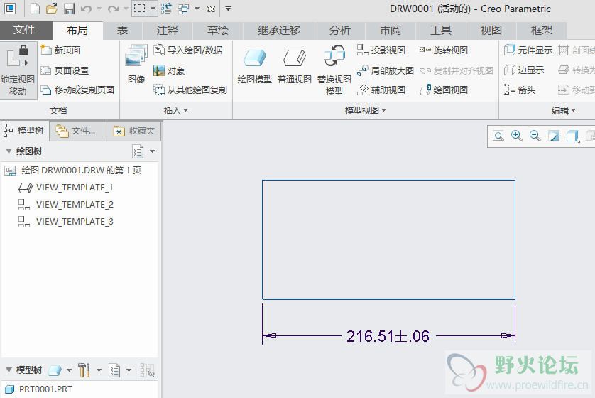

发表于 2017-4-29 22:18 | 显示全部楼层
如图,也可以显示在工程图

发表于 2017-6-23 09:49 | 显示全部楼层
野火 发表于 2017-4-29 22:18
如图,也可以显示在工程图
请教大神,我的4.0怎么没有尺寸这个选项卡啊,我在添加工具里找了也没有啊,求教,这个功能真心好用啊
相互学习!相互帮助!共同进步!

发表于 2017-6-23 09:51 | 显示全部楼层
刚开始用4.0,已经找到了

 楼主| 发表于 2018-6-2 11:13 | 显示全部楼层
如图,也可以显示在工程图
谢谢。我这个CREO 3.0的好像没有这个界面,但是在右键菜单里好像可以有这个功能。

发表于 2020-7-20 16:46 | 显示全部楼层
如图,也可以显示在工程图
我的creo5.0 3D模型中公差为什么是灰色的,需要怎么进行设置?
