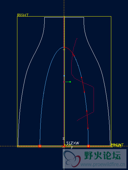

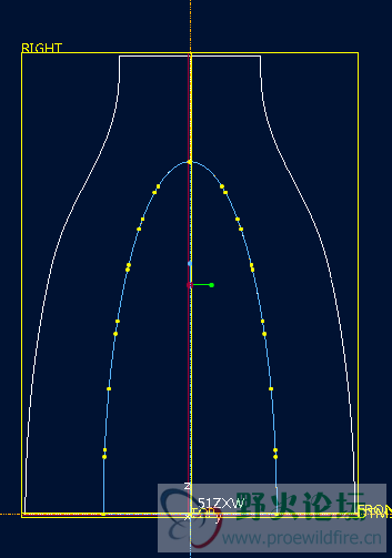

想请教一下 为什么我沿着边缘画出来的图 按删除段的时候会变成一小段一小段的  有些时候还删除不到     要是图是我自己画出来的图(不按边缘画)我就可以一整段的删除 E_A8_$W6)WF)GO]M91JSC8C.png QQ截图20170303005624.png

是一条曲线和多条曲线的关系!

楼上正解,你沿边缘画的是多条曲线,自己画的是用样条曲线?

我沿着画的是 网上找的教程资料 打开就是有线在哪里了   我就是沿着他们的边缘画    但是画出来后删除不要的就是变成这样一段一段  有时候还删除不到

那要怎么处理

我画的时候是用椭圆工具 一次性过的 不是分开一段一段用样条画的
