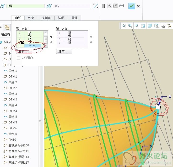

边界混合怎么样用点去代替边,如图

什么意思?
如果用点作为一个链来混合的话,直接选就可以了。

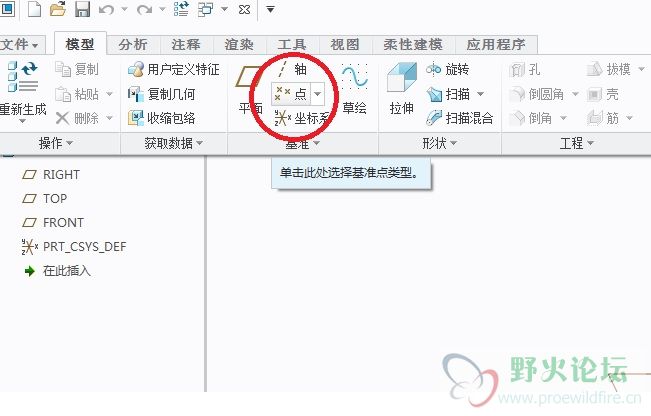

先要创建一个点,然后就可以点选了,如图:
