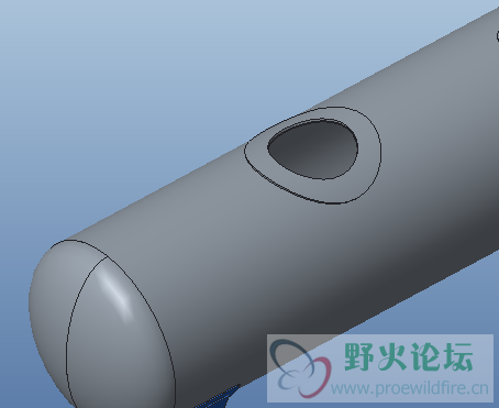

[求助] 求教这个东西怎么画

柱子表面偏移上厚度,把内孔表面向外偏移突圈的宽度,再用两曲面合并实体化就可

这些都是些基本命令画出来的,楼主要多看看教程啊
