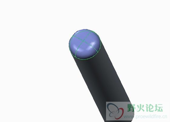

新人刚学习,求助这个线框怎么隐藏啊....

边界混合怎么隐藏线框呢
如图,我找不到怎么隐藏,新手,请大家指导指导.....

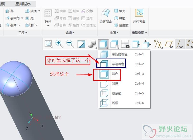

发表于 2017-3-1 16:58 | 显示全部楼层
伪君子的掘墓人 + 1 助人模范!
 楼主| 发表于 2017-3-1 16:59 | 显示全部楼层
我点隐藏了,还是会显示线框..
2753
417
4149
热心助人勋章希望之星勋章优秀会员勋章嘉宾勋章
发表于 2017-3-1 17:01 | 显示全部楼层
会唱歌的枕头 发表于 2017-3-1 16:59
我点隐藏了,还是会显示线框..
我是 creo4.0版本.

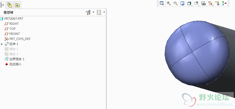

 楼主| 发表于 2017-3-1 17:01 | 显示全部楼层
隐藏后,模型上显示交叉的黑线
2753
417
4149

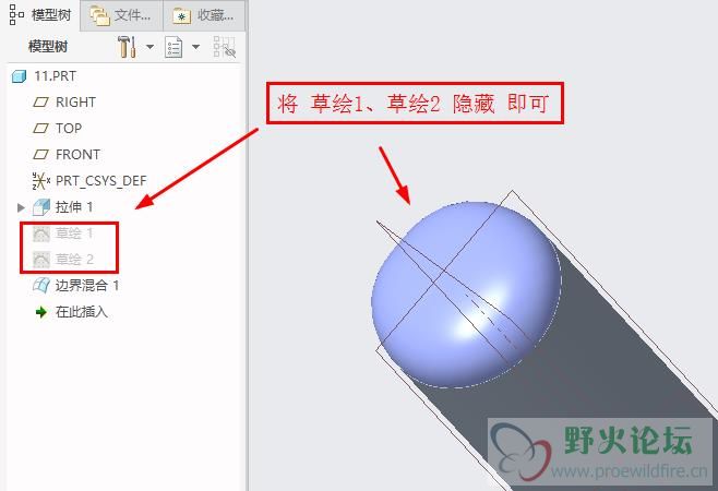

发表于 2017-3-1 17:12 | 显示全部楼层
伪君子的掘墓人 + 1 助人模范!
 楼主| 发表于 2017-3-1 17:18 | 显示全部楼层
应该是的,搞忘了这个,感谢大大……
