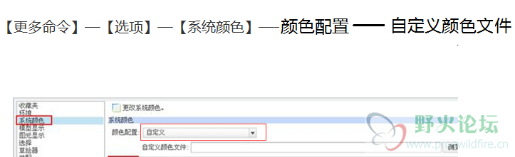

发表于 2017-2-27 17:31 | 显示全部楼层
然后选择我给你的系统颜色文件,就能拥有Proe5.0系统颜色了
楼主,希望能帮到你!
syscol.rar
579 Bytes, 下载次数: 176
Proe5.0颜色
