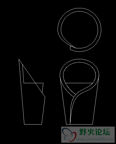

这三维大致形状怎么画,想得头都大了
prt.prt.rar (46.87 KB, 下载次数: 5)
dwg1.rar (14.25 KB, 下载次数: 9)

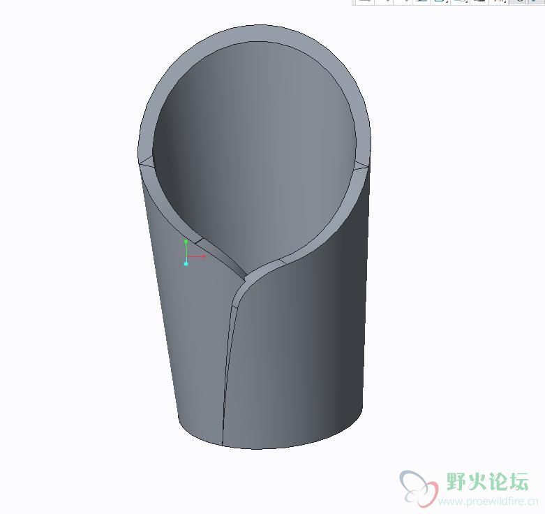

胡乱搞了一个 creo3.0

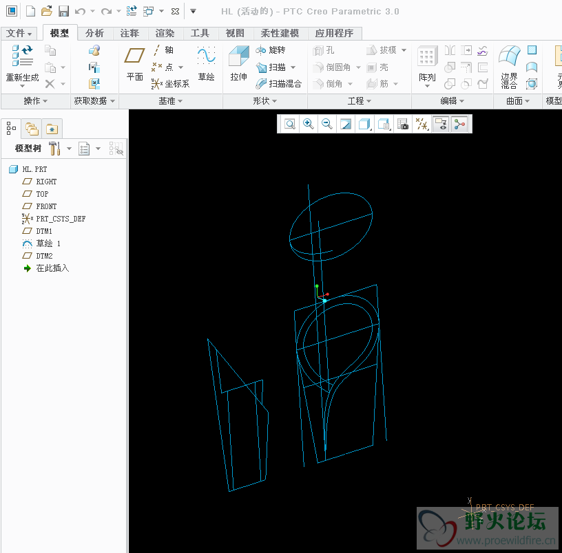

胡乱搞了一个
creo3.0
prt0001.prt.rar
194.47 KB, 下载次数: 14
0002.prt.rar
207.89 KB, 下载次数: 12

这种么?

很明显不是,借口部分明显不是合在一起的,应该是叠在一起

嗯 我也是找了个大概的!!!好久画过的!主要是做面!
