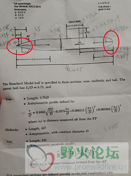

請問在我已經預先畫好各個截面(複合性的 有點有面)的情況下 要把他們混成 沒辦法選點嗎?
我選所選截面都選不到點耶
還是一定要用草繪截面然後在各截面再畫一次?
我想混成像圖片紅圈那樣 頭是圓的 尾巴是尖的

不用重新画的,其实就是改变下自己的方法——用极小的圆代替点,有两个方法可以成型
一个就是两头基准面都绘上极小的圆,我用的是直径0.5-1mm,之后一次混成。这个方法尖端并不会是一个点,但比较符合实际。
另一个就是把除第一节尖端不参与混成外后面部分先混成出来,再用一次你说的草绘混成做出尖端,这个尖端就是一个点。
能不能选择截面时选择点的方法不清楚,求高手解答!
