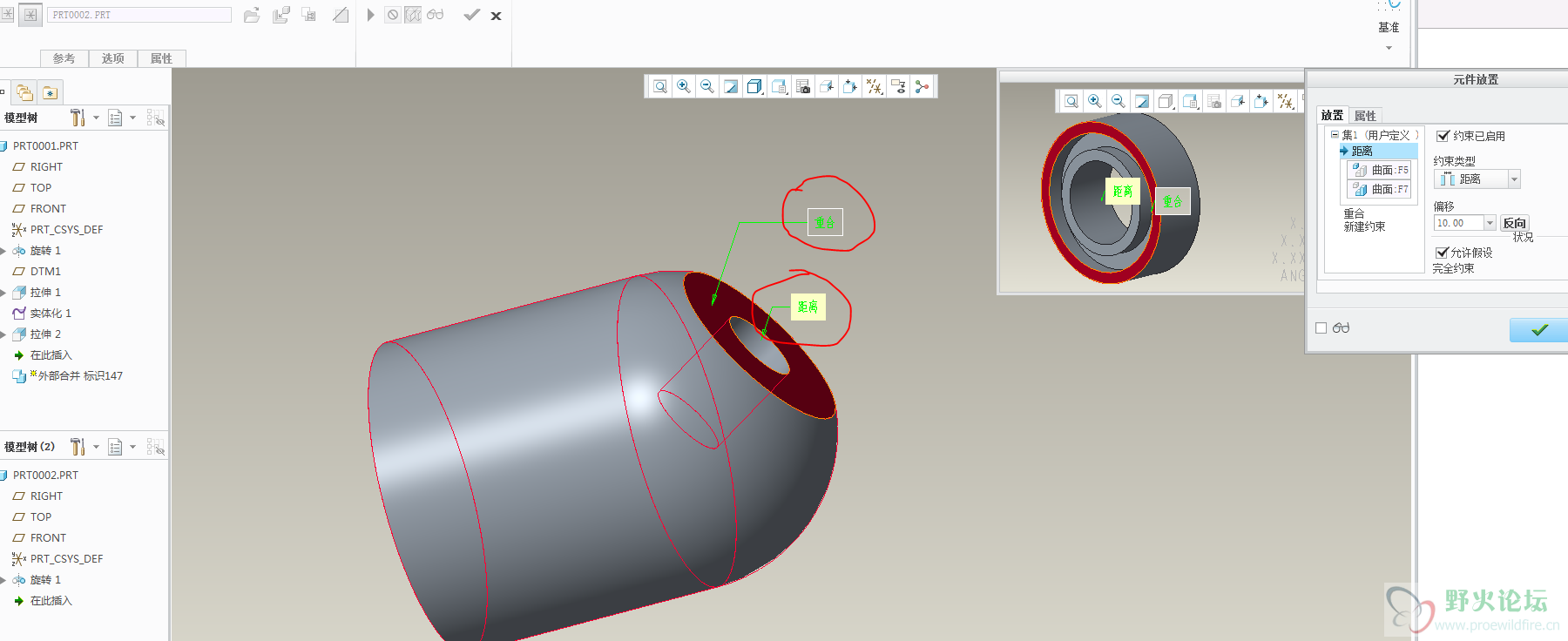

我想用动画制作这两个零件同时旋转请求帮助!!!!!

发表于 2017-2-21 15:18 | 显示全部楼层
先把这两个零件装配(用固定方式就可以)好,再把这个子组件装配到总组件里。这样就可以实现良好零件一起旋转

发表于 2017-2-21 21:24 | 显示全部楼层
可以装配成一个组件,或者转成一个零件,但装配成一个零件这个表达有点问题

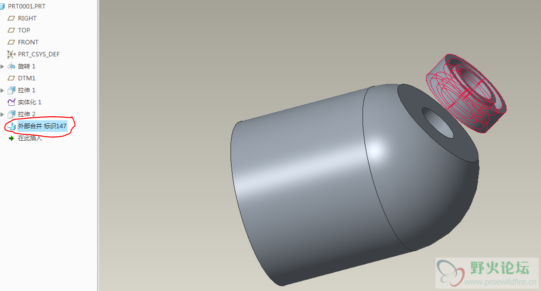

发表于 2017-2-22 09:56 | 显示全部楼层
合并后的样子
 楼主| 发表于 2017-2-22 11:32 | 显示全部楼层
yangchao1986 发表于 2017-2-21 15:18
先把这两个零件装配(用固定方式就可以)好,再把这个子组件装配到总组件里。这样就可以实现良好零件一起旋 ...
谢谢!!!!!马上去尝试
 楼主| 发表于 2017-2-22 11:36 | 显示全部楼层
远方丨 发表于 2017-2-22 11:32
谢谢!!!!!马上去尝试
试过了 还是不行
230
275
发表于 2017-2-24 09:50 | 显示全部楼层
你是怎么个不行法?
200
246
发表于 2017-2-26 11:20 | 显示全部楼层
你还没搞懂什么意思  是让你把两个两件 在装配体里装配好 再使用电机带动
