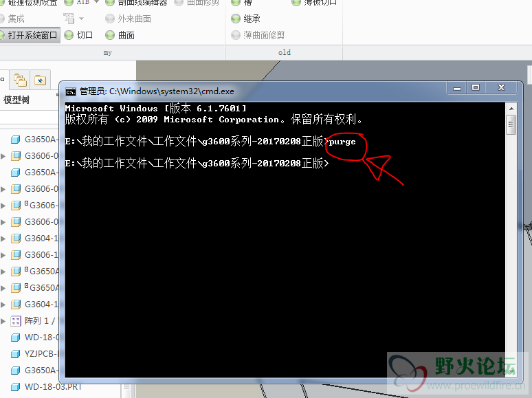

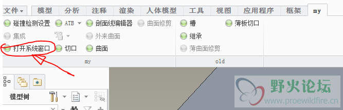

发表于 2017-2-13 09:22 | 显示全部楼层
也可以如下操作:
1. 设定要处理的文件夹为工作目录;
2. 打开系统窗口;
3. 输入:purge,然后回车,就清理了本文件夹下所有的旧版本。

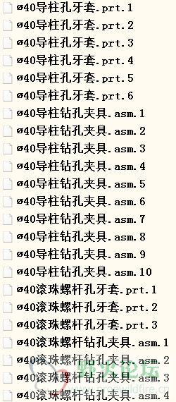

发表于 2017-8-12 12:04 | 显示全部楼层
无法清理名字包含 φ 的文件
