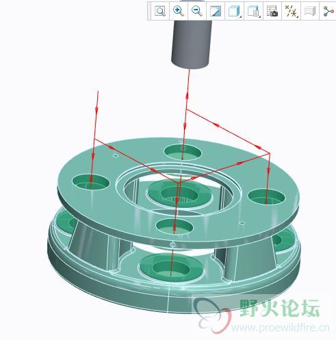

加工路线说明:
刀具从起始点“1”快移下至安全距离点“2”,以F200进给粗镗孔;
然后返回安全距离点“2”,快移至点“3”,以F200进给粗镗孔;
然后返回安全距离点“3”,快移至点“4”,以F200进给粗镗孔;
’然后返回安全距离点“4”,快移至点“5”,以F200进给粗镗孔;
然后返回安全距离点“5”,快移至点“6”.
请教一下大家,能否在刀具从起始点“1”快移下至安全距离点“2”,以F200进给粗镗孔;然后返回安全距离点“2”,之后,不快移至点“3”,而是快移至点“1”所在的平面,再快移至点“3”,以此类推,这样可以防止刀具在加工过程中碰到夹具压板等。
现在起始点平面距离是200mm,安全距离点平面距离为5mm,如果将安全距离点平面距离设置为200mm,虽可以满足在刀具运动过程中不碰到夹具等问题,在从安全距离点开始程序是按照F200进给来运动的,效率太慢了。
附件图片供参考!
大伙看下有啥办法,原始文件在附件中,在线等!

同时调整安全平面距离与快移距离,已解决[img][/img]
