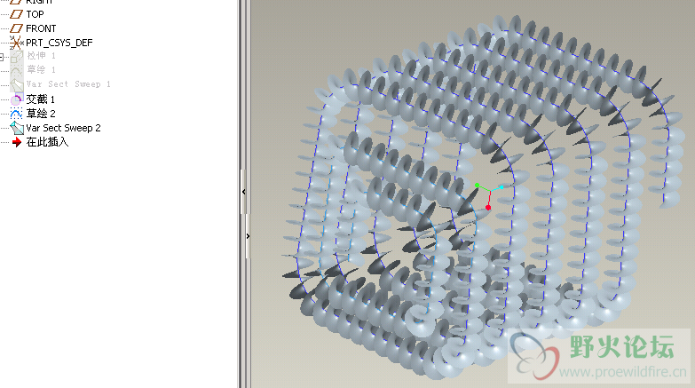

请教高手指导下怎么画如下图所示的换热器。

步骤大概是  拉伸方形曲面 利用可变扫描  相交 得方形扫描线  再草绘 平面扫描线   最后利用两个扫描线  创建可变扫描   关系式 sdx=trajpar*360*s     s为圈数
