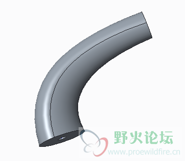

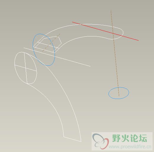

曲线以导入到Creo2.0中
曲线以导入到Creo2.0中
曲线已导入到3D中
样件形状
样件形状
样件形状

发表于 2017-1-18 23:34 | 显示全部楼层
扫描混合,加扫描切除

发表于 2017-1-21 10:16 | 显示全部楼层
描出轮廓线,一个边界混合即可

发表于 2017-1-21 16:15 | 显示全部楼层
混合扫描
