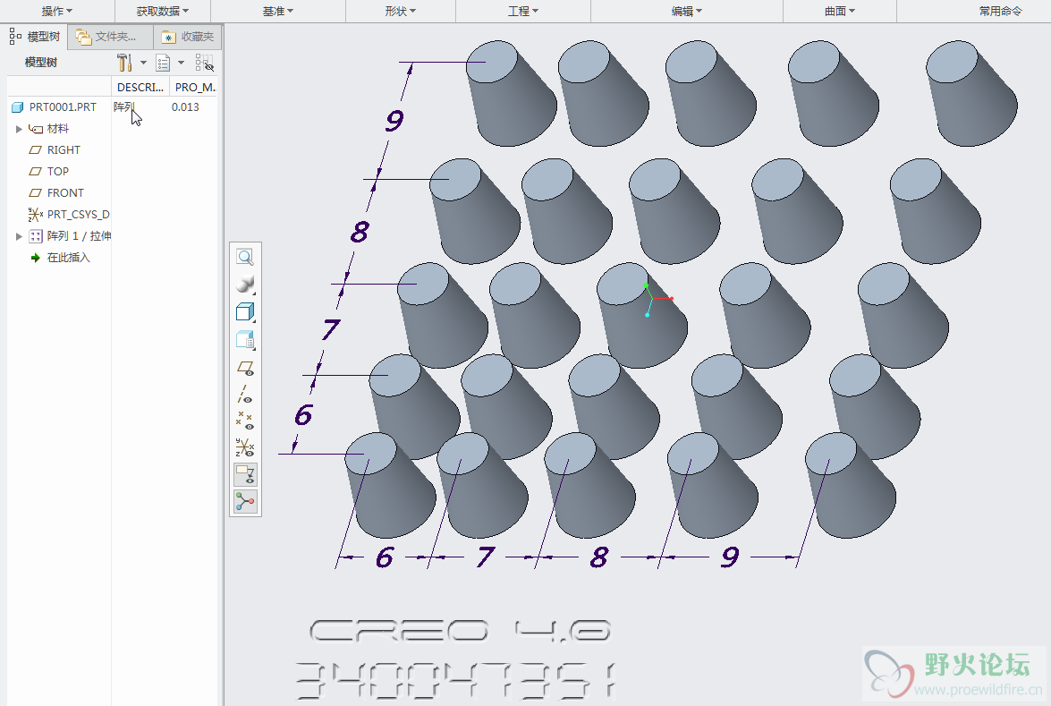

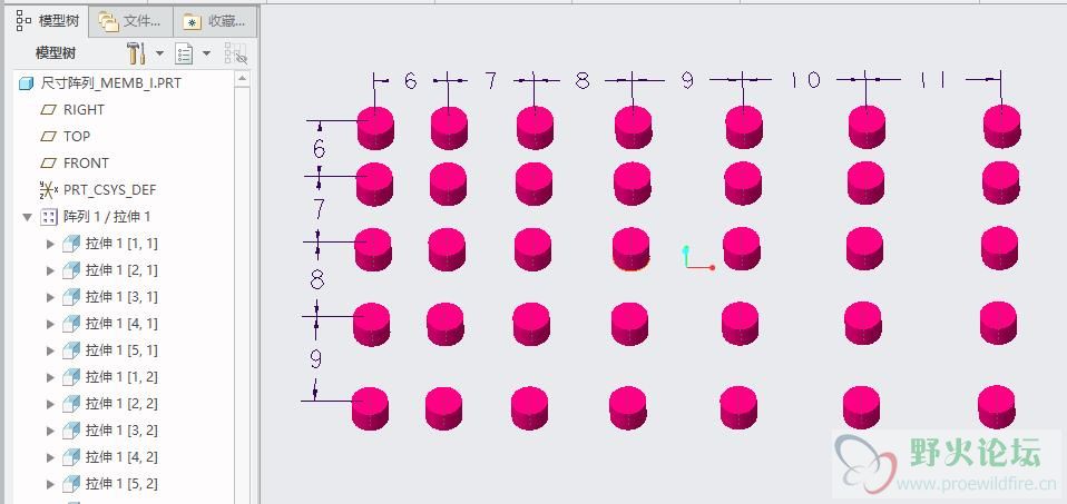

关系式阵列
1.prt.rar
118.1 KB, 下载次数: 27
sdgdjgb + 1 很给力!

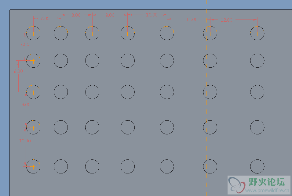

发表于 2017-1-16 17:03 | 显示全部楼层
随便玩一玩

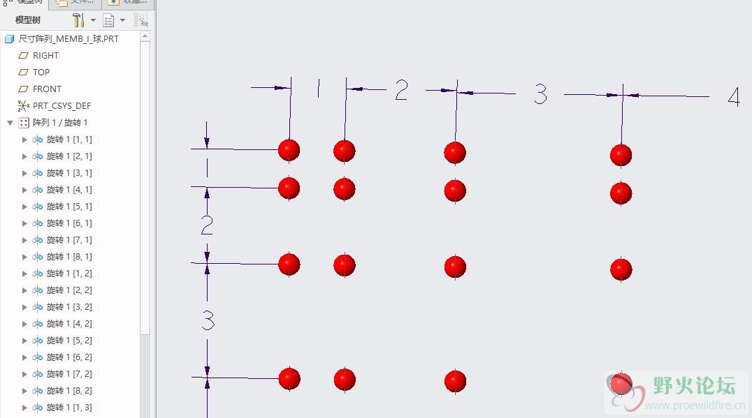

发表于 2017-1-17 15:23 | 显示全部楼层
练习练习

能否告知详细步骤呢?
2753
417
4149
热心助人勋章希望之星勋章优秀会员勋章嘉宾勋章
 楼主| 发表于 2017-1-17 18:56 | 显示全部楼层
nick2318 发表于 2017-1-17 16:06
能否告知详细步骤呢?
尺寸阵列  关系式 memb_i=idx。。。其余,你懂的。。。

发表于 2017-1-18 14:10 | 显示全部楼层
我也来一个
