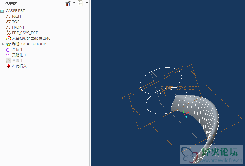

請問我這個葉片為何都會陣列失敗?
我要陣列成7個葉片
檔案太大我給連結
https://drive.google.com/open?id=0B7Afb-sPCSHud1lBTzFGRm1GWkU

曲面。轴阵列。再实体化。

你好 我曲面 軸陣列 還是失敗耶
不知道為什麼
檔案太大 我把曲面都刪了

先复制曲面一遍,然后再旋转复制的曲面产生一个角度,再用这个角度陈列刚旋转出来的曲面,这样就不会错误

可以尝试用 几何阵列。

請問為什麼會這樣?
有些葉片直接陣列就可以耶

creo版本是直接就可以陈列复制的曲面,不用再旋转的一个角度,
